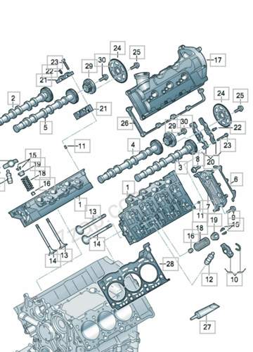

Hallo liebe A6-Gemeinde,
ich beabsichtige mir einen 3.0TDI zu kaufen. Bei einer Besichtigung stellte sich heraus, dass am Motor im Rahmen einer (angeblichen) Audi-Service Aktion beide Nockenwellen getauscht wurden. Kann mir darüber jemand von Euch mehr berichten? Warum tauscht man mal eben beide Nockenwellen?
VG und vielen Dank
Betroffene Motoren:
CRT 000001 BIS 073951
CZV 000001 BIS 003450
(für B9 A4 gilt auch CRT
Q7 auch CRT plus noch 3 andere Motorkennbuchstaben)
