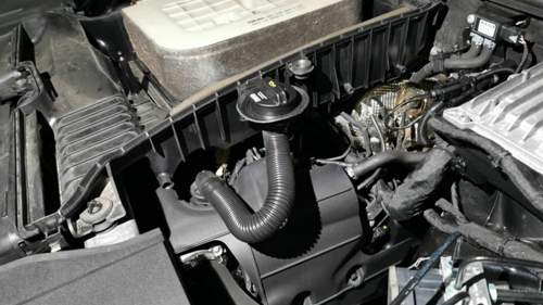

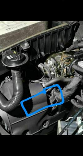

Hallo Leute,
Weiß jemand wo ich die S/N beim einen Q7 4M 3.0tdi 272ps finde?
Wie bei allen vorne auf dem Motor
Muss der Lüftfilterkasten komplett runter?
Denn von der Seite ist da nichts zu sehen.
Hier drunter steht die Motornummer
Zwischen Zylinder 4 und 5 ist ein Aufkleber mit Barcode
CRTC 123456 zum Beispiel
Vielen Dank
