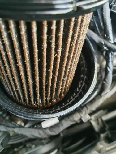

Sieht alles soweit gut aus.
So hier noch 2 Videos. Ich hoffe die passen. Irgendwie ist es ziemlich schwierig dem „Assistenten“ zu vermitteln was gemacht werden soll.

Bei einem der Videos ist am Ende wieder diese rhythmische, schnarrende Geräusch.

@Bludnij Ölfilter sieht i.o. aus. Aber der Motorlauf ist mir deutlich zu "hämmernd". Würde ich mal zum örtlichen Händler bringen, er soll sich das mal anhören

Jo, kannst aufhören zu forschen. Das kommt aus dem Kettentrieb. Der muss einmal komplett neu.
