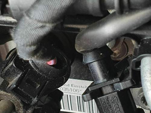

Hallo Arni,
Ist meiner auch von den Nockenwellen Problem betroffen?
Dazu müsste ich den kompletten Aufkleber sehen inkl der Buchstaben (Motorkennbuchstabe)
Ist es besser?
Laut TPI von Audi ist der nicht betroffen ( muss aber nix heissen und er kann trotzdem Geräusche machen)
