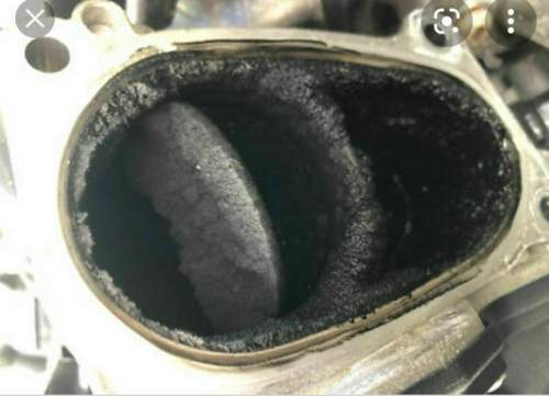

Der Motor läuft allgemein sehr rau und ruckelig. Das ruckeln kommt oft durch eine fast komplett zugekokte Drallklappe
