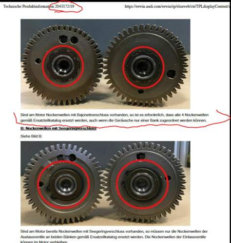

Würde ich es auch so behaupten, aber:
Sind am Motor Nockenwellen mit Bajonettverschluss vorhanden, so ist es erforderlich, dass alle 4 Nockenwellengemäß Ersatzteilkatalog ersetzt werden, auch wenn die Geräusche nur einer Bank zugeordnet werden können
Tpi 2043172/19
Die TPI ist schon wieder revidiert.

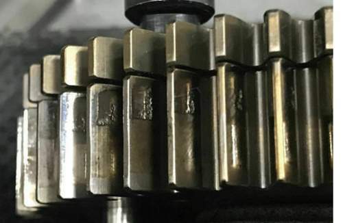

Die Frage ist was war der Grund. Meine Paranoia zwingt mich denken, dass es war mehr wegen Kosten für VAG. Oder? Weil in der neuere Fassung ist beschrieben, dass man nur Auslasswellen der 1 Zylinder reihen wechseln muss, 2 Reihe (Fahrerseite) und beide Einlass-wellen kann man lassen.
Sogar so was ist da als "normal" für die Einlass-wellen und Zwischenräder beschrieben:
Laut-Audi-noramles-Zwischenrad
Laut-Audi-noramles-Einlass
Naja, das auf den Bildern ist Pitting. Das kommt "leider" vor im Maschinenbau. Vermeiden lässt sich das nie ganz, höchstens vorbeugen (Werkstoff, Wärmebehandlung, etc.).
