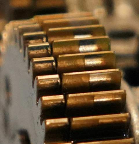

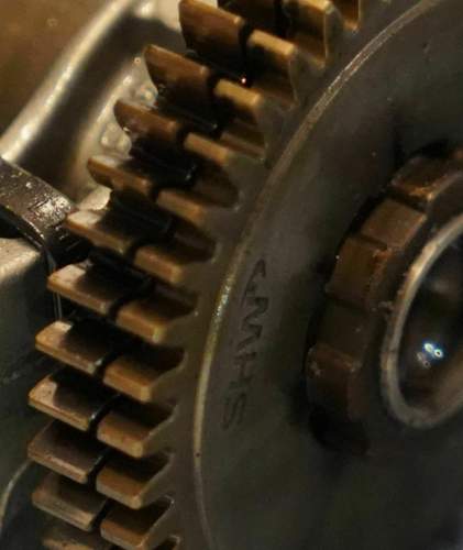

Konntest du an den alten Wellen schon Verschleiß erkennen? (Zahnräder) Das wäre interessant
@SastreA Kannst du Fotos von den alten und den neuen NWs bereitstellen, auf denen die Unterschiede und evtl. der Verschleiß zu erkennen sind?

Ich bin mit dem Nockenwellengeräusch ca. 40tkm gefahren. Wenn ich diese mal anschaue dann kann ich wirklich keine Anhaltspunkte für eine Beschädigung sehen. Die Nocken haben Spuren, die völlig normal sind. Die Zahnflanken haben glänzende Laufflächen und keine Absätze am Übergang zwischen Kontaktfläche und unberührter Fläche der Flanken. Das glänzende ist wirklich nur poliert durch Reibung. Die Oberflächenhärte hat den 130tkm gut getrotzt.
Nun kann ich wenig über den Verstellmechanismus sagen, dieser wurde verändert. Ich kann wenig aussagen welche Teilenummer zuvor verbaut war da die eingravierte Teilenummer die Nockenwelle selbst bezeichnet. Und die gekaufte Teilenummer wieder eine Baugruppe ist, die von der eingravierten wiederum abweicht.
