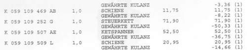

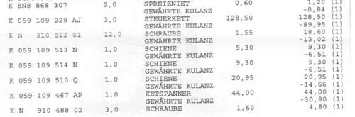

Anbei die Teilenummern und Nettopreise der Schienen, Spanner und Ketten für Nockenwellen und Hochdruckpumpe. Der Rest der 5 Seiten Rechnung sind wirklich nur Schrauben, Muttern, Dichtungen. Also alles was man neu machen muss beim Zusammenbau.

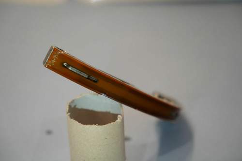

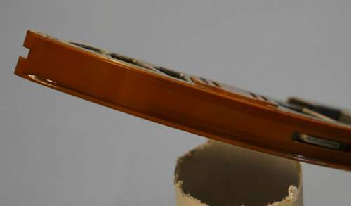

@SastreA Kannst Du bitte mal ein paar Bilder von den alten Gleitschienen hoch laden? Sieht man denn irgend etwas wie Scheuerstellen oder ähnliches?
Habe jetzt die neuen Teile bzw. Teilenummern mit den alten verglichen. Das Rasseln hatte ich bei ca. 110tkm festgestellt. Zum Tauschzeitpunkt hatte ich 133tkm. Keine der Schienen hatten Defekte oder Brüche. Teile mit dem besten Zustand hatten teilweise eine Indexänderung in der Nummer. Die Gleitschienen 059109513N und 514N hatten die tiefsten Kratzer und leichte Krater in den Laufflächen, diese Ersatzteile hatten keine Indexänderung. Insgesamt fand ich zu viele Rückstände vor, also kleine sandkörnerartige Krümmel bzw. metallische Späne, kann aber nicht sicher sagen ab das nicht doch beim Öffnen hereingekommen ist. Getauscht habe ich zwei Ketten an die man rankommt. Die kleine war wirklich minimal länger, die große gespannt zwischen zwei Stiften, hatte eine Differenz von vielleicht 2mm.
Leider habe ich keinen Test durchgeführt. Ich warte noch auf den ZF Set. Möchte im gleichen Züge das Getriebeöl tauschen da man die Ölwanne des Getriebes super abnehmen kann.

Vielen Dank für die Fotos. Das ist sehr hilfreich 🙂
Noch eine Frage: Du schreibst die Kette war 2mm länger gespannt zwichen 2 Stiften? Verstehe ich Dich richtig, dass die Nockenwellenkette also insgesamt 2mm länger war?
Wir haben die übereinander gelegt und mit Stiften die zur Hand lagen auseinander gezogen während die neue Kette straf war, war die alte gut locker. Ist keine gute Methode aber mir ging es nicht um wissenschaftliche Erkenntnisse und eine Kettenlehre habe ich nicht. Die Kette ist aber auch wirklich lang.
