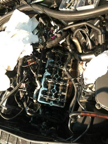

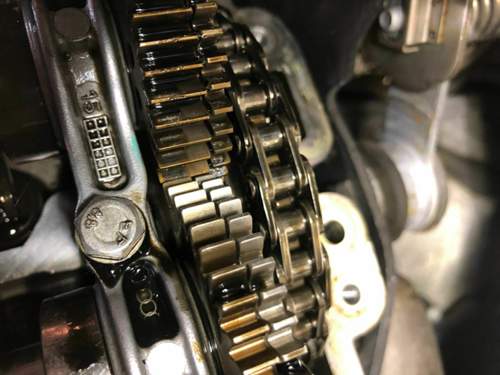

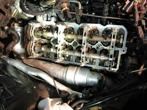

So heute mit dem Tausch der Auslassnockenwellen fertig geworden.

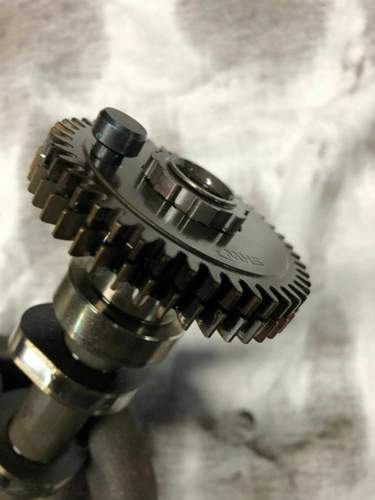

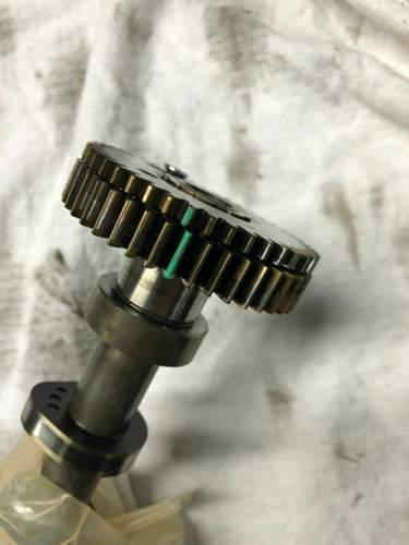

Mein Motor hatte noch die ersten Nockenwellen und das bei 175tkm . Die Wellen sehen optisch eigentlich nicht so schlecht aus als ich angenommen hatte.
(Habe eigentlich nur getauscht da ich vor einem Motorschaden Angst hatte)
Ich würde sagen das ich damit sicher noch mindestens die selbe Laufleistung geschafft hatte bis es eventuell zu einem Motorschaden gekommen wäre.
So und hier noch Fotos von den alten Wellen.
Und übrigens der Tausch der Wellen geht auch ohne abstecken ;-)
Ich fahre mit dem Geräusch schon seit mittlerweile gut 36tkm. Ein Teil in mir sagt reparieren dann denke ich wieder ob es nicht etwas hysterisch ist, denn ich sehe auf den Bildern keinen Rechtfertigung.
Die Flanken an der Verzahnung @steff0083 sehen sehr gut aus.
Ging mir genau so.
Wenn ich gewusst hätte das die Wellen so aussehen hätte ich sie nicht erneuert.
