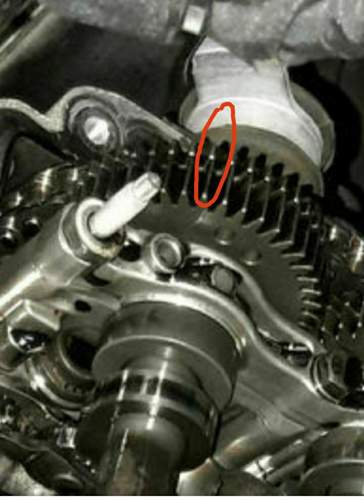

@Arnie 1984: kannst du Bilder von Neuteilen reinstellen? Wäre schön, den Vergleich zu haben. Insbesondere die Zahnräder und Flanken interessieren.
@Sklenik schrieb am 3. Oktober 2020 um 15:30:30 Uhr:
Ein paar Bilder von alten Velen

@Bobbele3676 die Auflösung ist nicht die Beste
Vllt kann man aber etwas erahnen das der hintere Zahnradteil etwas nach links versetzt steht und damit das Rad verspannt und spielfrei läuft
Sind nur 1-2mm, mehr ist das nicht
Im Video von redhead zk
Wird das ganz gut erklärt (26:30)
https://m.youtube.com/watch?...

Dazu müsste man alle 5000km mal die Ventildeckel abnehmen, nachsehen wie die Zahnflanken aussehen und so wieder zusammenbauen
Ich bleibe da bei meiner Aussage das ein Geräusch immer mit zuviel Spiel zusammenhängt und das ist nie gut. Irgendwann sind die Zähne weg und liegen irgendwo im Motor.
