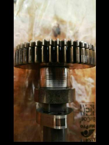

Eigentlich habe ich nur ein Kaltstart Abschlussvideo von den Schleifgeräuschen aus meinem CRT Motor Kettentrieb gedreht. Morgen geht er für die Woche zum Audi Zentrum zum Kettentrieb erneuern.
Dabei musste ich feststellen, dass nach der Beifahrerseite Auslassnockenwelle nun auch die Fahrerseite anfängt. Bis Sekunde 25 kann man das ganz gut hören. Klick
Ich denke das klingt recht eindeutig oder @Arni 1984 ?
Dann macht es wohl Sinn, die Auslassnockenwelle Fahrerseite gleich mitzumachen. 🙄
Die Auslassnockenwelle Beifahrerseite auf dem Video hat nun mittlerweile 13 tkm hinter sich und klingt noch unauffällig.

Hi Freunde. Bei mir sind die auslauf Beifahrer getaust. Und die Anlass nockenvele fahra Seite.
Ein paar Bilder von alten Velen
Hier sieht man schön woher die Geräusche kommen.
Es befindet sich kein Arretierstift zw den beiden Zahnradhälften, trotzdem stehen die in einer Linie.
Normalerweise steht das kleinere Rad ohne Arretierung im Ausgebauten Zustand versetzt zum größeren. Durch diese Verspannung (kleine Rad wird über Feder verdreht) "klemmt" das gesamte Zahnrad zum Gegenrad, das größere drückt also links und das kleinere verspannt sich rechts zum Gegenzahnrad.
Dadurch gibt es kein Spiel zum Gegenrad worüber es angetrieben wird.
Die Welle auf dem Bild verspannt sich nicht und dadurch klappert das Zahnrad gegen das Antriebszahnrad .... es findet kein Spielausgleich statt
Auf dem größeren Zahnrad sieht man auch schön die blanken Stellen, da hat sich schon Material verschoben oder abgetragen (das Gegenrad sieht auch so aus ).
Fährt man also munter weiter trotz Geräuschen dann sind die Zähne irgendwann weg, die Steuerzeiten stimmen nicht mehr und 20.000€ später läuft der neue Motor 😉
Und man sieht auch schön, wie die Zahnflanken durch die Stöße ausgearbeitet werden.

Die Verspannung erfolgt ja durch eine Federscheibe die die beiden Zahnradhälften gegeneinander über angeschrägte Rampen verdreht.
Entweder verliert die Feder ihre Vorspannung durch thermische Belastung oder die Rampen arbeiten sich gegeneinander weg.... beides ein Fall von
