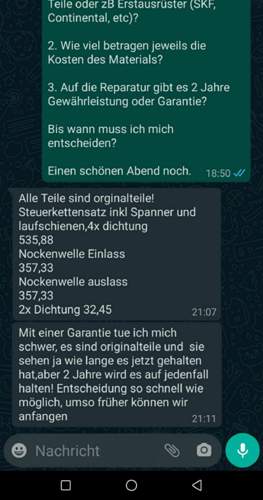

Die Katze ist nun aus dem Sack. 2200€ Kette und Spanner für Material und Montage sowieso 990€ für Einlass Nockenwelle.
Summe 3190€
Hast man danach Ruhe? Ich meine sind die neuen Teile dann nicht mehr fehlerbehaftet oder gehen zB die Kette und Spanner irgendwann noch einmal kaputt?
100% Sicherheit gibt es nie, aber du hast ja erstmal ne ganze Weile Garantie auf die durchgeführte Arbeit.
Die letzten Ausbaustufen von NW und Spanner sind bisher unauffällig
Danke für deine Antwort @arni
Preislich ist die Reparatur voll in Ordnung würde ich sagen. Aber es sind trotzdem noch fast 3200€ für ein Auto, was ich gerade gekauft hab und was nicht eingeplant war.
2200 für Tausch Kettensatz
990 für Tausch Einlassnockenwellen
Wegen Garantie war die Aussage eher vage seitens Werkstatt. Eigentlich hat man ja 2 Jahre Gewährleistung oder?
Alle Teile sind orginalteile!
Steuerkettensatz inkl Spanner und laufschienen,4x dichtung
535,88
Nockenwelle Einlass
357,33
Nockenwelle auslass
357,33
2x Dichtung 32,45
Laut der Auflistung Nockenwelle und Kettensatz fehlen noch die Zahnräder, die sollte man dann gleich mit tauschen oder? Und dann auch gleich Ölpumpe mitmachen?
Ich glaub ich lass es nicht vorsorglich reparieren und werde den Wagen wieder los. Es ist ja auch noch nichts kaputt.

Wenn du ihn gerade erst gekauft hast, warum musst du denn was bezahlen? Warum sollte hier nicht die Händlergewährleistung gelten?
@Gunnar85
Sachmängelhaftung! Du hast das Fahrzeug beim offiziellen Händler gekauft, innerhalb der ersten 6 Monate nach Kauf musst du nichts zahlen! Das wurde schon sooft geschrieben.
@Gunnar85 wann genau hast du den Wagen gekauft ? Genaues Datum
Hallo allerseits, danke für euren Hinweis.
Ich habe noch Sachmängel Haftung (Kauf 28. März 2020), aber bis jetzt ist laut Werkstatt sowohl die Einlassnockenwelle als auch die Kettenspanner angeblich nicht auffällig.
Die Auslassnockenwelle wird anstandslos ausgetauscht.
Das ist das "Problem". Ich könnte halt jetzt vorsorglich die Einlassnockenwellen und Kettensatz auf eigene Kosten tauschen.
Um die Auslasswellen zu tauschen, müssen die Einlasswellen eh mit raus.... also wenn dann eh nur Materialkosten. Wenn die Werkstatt von dir dafür Lohnkosten will ist das Betrug.
Meine Meinung: lass die Auslasswellen neu machen und mehr nicht. (an den Einlasswellen passiert nichts)
Den Kettenspanner würde ich lassen wenn er ruhig ist. Sollte er noch laut werden bezahlst du mit GW Garantie keinen Cent Lohnkosten ( die übernehmen immer 100% Lohn). Selbst wenn der Spanner nächstes Jahr im Februar rasselt, zahlst du Prozentual zur Fahrleistung das Material und den Lohn die GW Garantie ..... da kommst du deeeeuuuuutlich günstiger davon.
GW Garantie würde ich dann verlängern..... hast du die Lohnkosten (das teuerste) immer abgesichert
