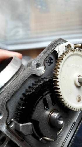

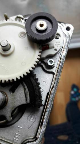

selbes Problem gehabt: Audi A5 Coupe 2.7 TDI B8 Bj. 2009.
Drosselklappe sporadischer Fehler. Bin damit ohne Probleme 4 Wochen rumgefahren. Irgendwann Partikelfilter dicht und Notlauf. Also zum freundlichen (viel zu spät!).
Neue Drosselklappe von VEMO rein (330 Euro). 4 Tage später selber Fehler wie vorher. Original VDO/Continental Klappe rein vor 3 Tagen. Hält bis jetzt.
Heutige Nummer der Klappe: A2C59512933.
Defekt waren übrigens nur die Plastikzahnräder! Siehe Bilder.
Empfehlung: gebrauchte original VDO/Conti bestellen. Oder neue für ca. 220 und selber einbauen. Oder Plastikzahnrad mit einem Kit reparieren.
