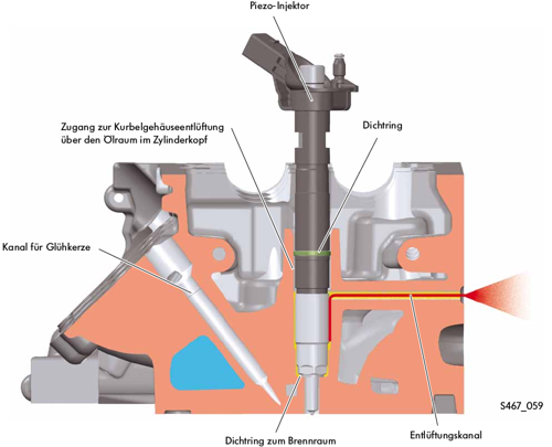

Ich habe neulich irgendwo so eine Prinzip-Skizze über den Leitungsverlauf dieses "Überlaufkanals" mit Austritt beim Krümmer gesehen. Nun wollte ich das einem Bekannten zeigen, finde aber leider diese Skizze nicht mehr. Kann das jemand mal bitte posten oder hätte einen Link?
Danke Euch!
@a3Autofahrer schrieb am 2. April 2015 um 00:57:39 Uhr:
@kk280sl schrieb am 12. November 2013 um 00:06:58 Uhr:
Die Bohrung für den Überlauf ist auch leicht zu erkennen wenn man den Injektor raus nimmt.
Ich habe es gefunden (siehe Bild). Habe ich das richtig verstanden, dass bei mangelnder Dichtungswirkung über diesen Entlüftungskanal dann Kraftstoff am Krümmer austritt?
Den dazu beschreibenden Text halte ich allerdings für totalen Quatsch:
Bei eventuellen Leckagen im Bereich des kupfernen Injektor-Dichtringes kann die Luft aus dem Brennraum wegen des Verbrennungsdrucks von 180 bar über einen Kanal entweichen. Der Entlüftungskanal ist im Zylinderkopf oberhalb des Abgaskrümmers angeordnet. Er verhindert, dass der Überdruck aus dem Brennraum über die Kurbelgehäuseentlüftung zur Verdichterseite des Abgasturboladers gelangt und eventuelle Funktionsstörungen verursacht bzw. Dichtringe beschädigt.
Kanal

Man kann doch eindeutig erkennen das es aus der Ausgleichsbohrung kommt.
Injektor undicht Dichtungen Spannplatten tauschen.
Vielen Dank für die schnelle Antwort.
Werde sie morgen direkt tausche
Auf was müsste ich achten?
Injektorschacht sorgfältig reinigen.
Drehmoment für die Spannplatte beachten.
Injektoren nicht vertauschen falls es mehrere sind die undicht sind.
Jeder Injektor muss wieder in den richtigen Zylinder.
