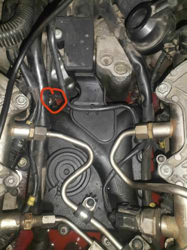

Ein Freund von mir berichtete von Kühlwasserverlust, habe anschließend alles abgebaut und das so vorgefunden.
Habe dem Ding per Kühlmittelprüfer Druck gegeben und der kam aus der rot markierten Stelle wieder raus.
Das kann ja schwer aus der KGE schießen oder liege ich falsch?

Da muss ich wohl auch mal aufmachen und reinschauen.
Wie hast du druck drauf gegeben? Ich hab den inzwischen von der Werkstatt gründlich checken lassen, die haben auch was getauscht und gesagt das war eindeutig defekt und da wäre Wasser rausgekommen aber das Wasser bei mir läuft schneller denn je. Also morgens ist mein Garagenboden tropfnass und das Kühlwasser halb leer, Werkstatt findet nix, ich hab heute mal den Motor grob rausgewaschen und hoffe morgen mehr zu sehen. Immerhin bleibt der Ölstand jetzt stabil, keine Ahnung was die Werkstatt jetzt genau gemacht hat ich müsste nochmal auf die Rechnung schauen
Hab Druck per Prüfer gegeben. Da gibt extra so Werkzeug dafür.
Der ist jetzt in der Werkstatt, hab dem Freund geraten eher zu einer Werkstatt zu gehen.
Hiermit kannst Du dein Kühlsystem abdrücken und schauen, wo das Kühlmittel rauskommt. Ist eigentlich relativ einfach damit die Leckagestelle zu orten, wenn Du so eine großen Verlust hast.
