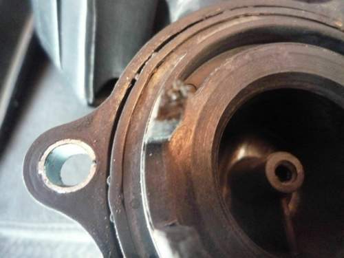

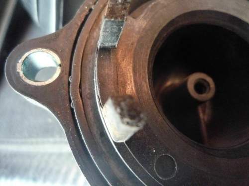

Mein bmk hatte Ende letzten Jahres die gleichen Sorgen,
da war es das Thermostat (der Haltestelle der Feder vom Thermostat war bei mir gebrochen)
