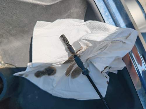

Servus, ich bin neu hier und habe eine sehr spezielle Frage.
Ich fahre einen A6 C6 Allroad mit dem 2.7 tdi mit 163 ps und knapp 200.000 km. Motorkennbuchstabe: CAND
das Auto war in der Werkstatt für das Pickerl(TÜV). Ergebnis negativ, weil Ölverlust. Ergebnis woher Ölverlust kommt, war angeblich der Turbo. Kann man das überhaupt erkennen wenn man den Turbo nicht ausbaut?
Jetzt noch wichtiger: Die Werkstatt sagt das der Turbo raus muss und dafür der Motor raus muss. Im Reparaturleitfaden von Audi hab ich aber nichts davon gelesen. kennt sich da wer aus?
Auch wollte er gleich Steuerkette tauschen und Zylinderkopfdichtung und Ventildichtung neu machen.
Gesamtkosten: 6.000 euro
Wie ist euere Einschätzung, ist das nötig oder will die Werkstatt Geld verdienen?
Danke im Voraus
LG Simon

Ölverlust ist nervig und kann auch übel ins Geld gehen, aber nicht gleich verrückt machen lassen. Sollte der Ölverlust wirklich hinten mittig oben sein, dann kommen in Frage: Steuerkettenkasten (Getriebe raus), Rücklauf Turbo (Turbo raus geht ohne Getriebedemontage), evtl. auch Ölfiltermodul (dann steht Öl im V, aber eher rinnt es dann vorne runter). Kurbelwellensimmering wäre unten. Letztlich sollte für seriöse Prüfung das vorhandene Öl weggewaschen werden und dann nach Probefahrt nochmal genau geprüft werden, woher es kommt.

Das heißt motor muss nicht raus wenn es nur der turbo ist?

Die Werkstatt hat mir leider nichts geschickt, ich habe selber nach geschaut beim turbo, von außen ist mir jedenfalls nichts ersichtlich.
Motor nicht gleich ausbauen lassen. Häufig genügt es, die Ladedruckschläuche bzw. deren Übergänge zu prüfen und ggf. Schellen nachzuziehen oder neue anzubringen.
Des weiteren den Ölpegel prüfen, vielleicht ist der Pegel überhöht. Falls das der Fall ist, am besten das Öl wechseln und nur so viel einfüllen, dass der Pegel zwischen Min und Max steht. So kann man dann ggf. Pegelanstiege verfolgen und erkennen.

Öl Danke, Ölstand war genau bei max
Bild #211565238

Ok danke, habe jetzt eh schon einen Termin bei einer anderen Werkstatt, aber mich hätte es interessiert ob jemand bei dem Motor den turbo schon mal getauscht hat, bzw ob dafür der Motor raus muss.
Für den Turbotausch muss der Motor nicht raus, geht alles von oben. Selber hab ich es beim 3.0 TDI gemacht, also identische Vorgehensweise wie beim 2.7.
