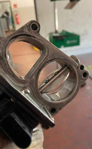

Hab heute meine Luftklappe gereinigt, Bilder vorher/nachher
Ich hab das Gefühl das der Dicke jetzt viel Flüssiger fährt
PS. Schwarze Rohr war auch total verkokelt , ist jetzt auch blitze blank sauber
Laufleistung?
Dann darfst du aber den kompletten Ansaug nicht vergessen. Der schaut mit großer Wahrscheinlichkeit genau so aus. LG
