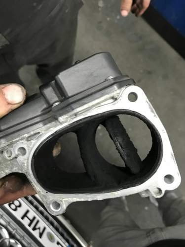

Am LMM würde ich das nicht einsprühen. Die Versottung beginnt immer erst nach der Drosselklappe, wo die AGR Abgase zugeführt werden.
Habe vor zwei Tagen die Klappe bei mir auch reinigen müssen aufgrund eines Fehlers im MStG - Saugrohrklappe klemmt.
Hatte ich eh vor, nach 210.000km war da noch niemand dran und das Auto hat bei „Pfenniggas“ auch geruckelt. Abhilfe hat bis dark nur Ultimate Diesel geschaffen. Jetzt ist aktuell alles ruckelfrei - Dieselupdate ist seit 05/2020 aufgespielt.
Saugrohr war nicht übermäßig eingerußt, hab’s vorsichtshalber aber bis zur Verzweigung gesäubert.
Bin soweit zufrieden, Auto läuft gut. Bisschen zäh nach dem Update, aber das ist ein anderes Thema.
