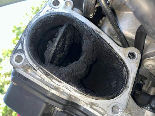

Hallo, ich habe mein Auto verkauft, aber der neue Besitzer sagte mir, dass er das Ruckeln beseitigt hat, indem er diese Teile von den Bildern beim Händler gereinigt hat. 3000km sind seitdem vergangen und das Ruckeln ist nicht mehr zurückgekehrt.
Ich dachte, ich sollte die Informationen hier weitergeben.
C15a1132-f5eb-466f-88f1-03feaec9ddcd
Df61468b-6406-4be4-a86b-44bd535fae41
Das ist ein endlos Thema. Definitiv machen die versifften Klappen viel aus. Mit rein spielt aber auch, wie voll ist der DPF und aus Erfahrung sag ich das auch die Getriebeölqualität eine Rolle spielt. Habe das Getriebe vor 2 Wochen spülen lassen. Es ist ein Unterschied wie Tag und Nacht. LG und eine ruckelfreie Fahrt

Bei vielen neueren Fahrzeugen erfolgt der Abgasabgriff mittelerweile hinter dem DPF. Da passiert daß nicht mehr in dem Maße
Beim EA288 ( Serie ab FL) 2.0Tdi wurde schon immer die Abgastückführung nach dem Abgasreinigungsmodul abgegriffen. Deswegen kaum Versottung durch Öl/ Ruß Siff.
Hochdruck AGR geht direkt vom Abgaskrümmer durch den Kopf und AGR HD Ventil in die Ansaugbrücke. Niederdruck AGR wird nach DPF abgegriffen und hinter dem Lader gekühlt zugeführt
Bei den 6 Zylindern macht man das erst ab den 45/50/55 Tdi, da nimmt man auf Höhe des Fahrersitzes ( also ziemlich weit hinten) Rußfreie Abgase ab und führt sie wieder über einen Kühler links am Getriebe entlang nach vorne.
Sorry für das OT. Kleiner Technik Lernteil für alle 😉

So sah meine Drallklappe aus beim BiTDI Competition Bj. 2017 mit 130000 km.
Dolle Konstruktion das Ganze. Kann mir jemand erklären wie sowas länger als 100000 km funktionieren soll? Das kann man doch eigentlich nicht verkaufen...
Seit Update versifft die Ansaugung viel stärker als davor. Da kann die Hardware eigentlich nichts dafür.
Wenn die Software unverändert bleibt, kannst nur alle 60tkm putzen und einmal pro Jahr so einen Ansaugsystemreiniger durchjagen.
