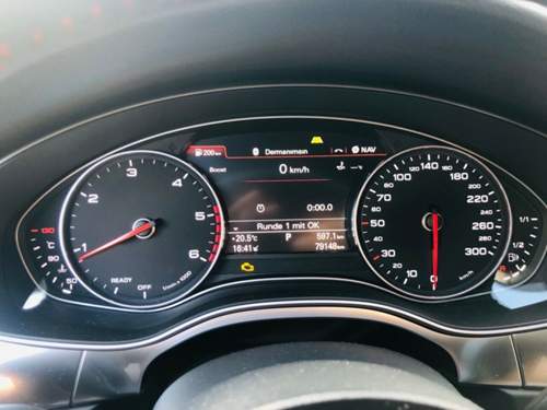

2012 biturbo 313PS
Gerademal 132tkm runter und probleme.
Laut Auslesegerät Turbo 1 klemmt.
Habe eben festgestellt, dass der Gestänge am kleinen Turbo ein bisschen Spiel hat.
Bei dem kommst du garantiert nicht in den Krümmer ohne den Turbo zu lüften. Hab das selber mehrfach durch...
Turbo 1 klemmt heißt erstmal die VTG-Verstellung ist hinüber. Hab schon oft von defekten E-Stellern gehört, aber bei dem Motor noch nie von festsitzender VTG-Mechanik. Die Anlenkstange hat minimal Spiel.
Willst du selber schrauben? Ich würde so vorgehen:
1. Stellglieddiagnose Steller für Turbo durchführen ( nur Zündung an). Beobachten, ob er den Stellweg abfährt. Klingt es dabei wie eine Dose voll Schrauben die man schüttelt---> Steller defekt.
2. Sofern 1. i.O. bzw. keine Bewegung erkennbar, aber der Motor vom Steller fiept---> Anlenkstange vom Steller lösen (pass auf die Sicherungsscheibe auf, die verschwindet gerne im Motorraum) und VTG-Mechanik auf Leichtgängigkeit prüfen.
3. Sofern 2. i.O. ---> Steller elektrisch Defekt.
Nach diesen Diagnoseschritten würde ich neu bewerten was und wie zu tun ist.
Hatte das schon jemand? MKL war gestern auf einmal beim starten am leuchten. FS ergab Glühkerze. Nachdem löschen ist es nicht mehr aufgetreten. Ist das schon ein Zeichen das es langsam Hops gehen wird?
Vielleicht ist auch nur der Stecker locker. Würde ich mal checken, wenn der Fehler nochmal kommt, glühkerze tauschen. Wenn Du einen Cgqb hast, kannst auch beru ge133 nehmen, anstatt die von Audi. Kostet ca. 10.-
