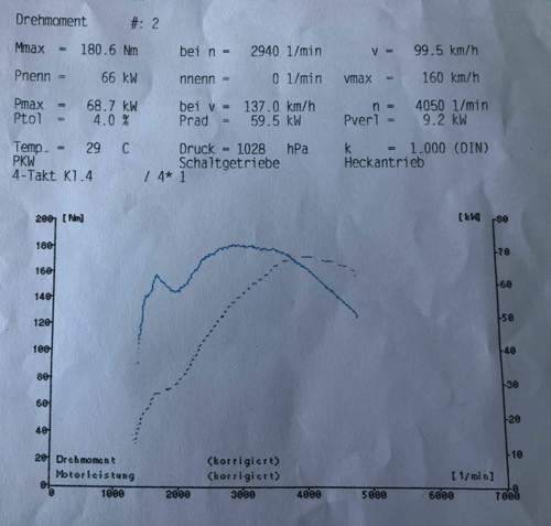

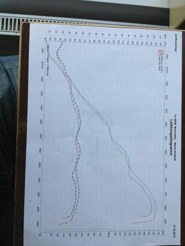

Themenstarteram 15. Mai 2020 um 9:32
Hier mal 2 Messungen für Interessierte.
Das eine ist der 2 Zyl Boxer luftgekühlt, das andere der Käfer im jetzigen Zustand.
1270 S
1303 ls 2,0
... was man sehr schön sieht ....
Ein Motor erzeugt ein Drehmoment.
Die Leistung kommt aus der Drehzahl.
Der 66kW hat 180Nm, während der 103kW "nur" ca. 135Nm hat

@Leydecker schrieb am 15. Mai 2020 um 11:19:43 Uhr:
@ Sidewinder, bin gespannt.
Ich habe einen 1270 ccm Boxer mit 148 PS u 135 NM auf ner Traumkurve. Serien-Nocke.
Tom
Die Leistung vom Moppet kannst du mit einem Käfer nicht vergleichen.Die liegt ja an bei Drehzahlen um 8000. Da landest nur mit hochwertigsten Komponenten. Drag Race braucht sowas. Da will man aber nicht im Dorf mir rumrasen.
Bei dem Käfer mit 2 Liter und Zentralvergaser sieht das mit 180Nm echt gut aus. Mit DV hast dann um 190-195 Nm schätze ich. Aber von anfang an eben mehr Druck .Er dreht williger hoch und beiß gieriger zu. Naja,wenn die Nocke mitspielt.
