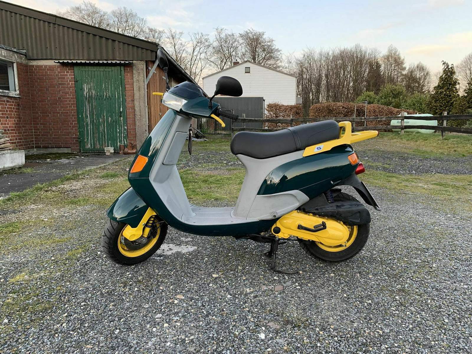

Und was wäre ein Artikel ohne ein bisschen Off-Topic, zumindest was den Käfer angeht. Hatte ich beim letzten Mal noch ne alte Vespa PK 50 "saniert", so ist es diesmal ein 26 Jahre alter Piaggio SKR 125 - ja richtig, nen 125er . Dank der Einführung der Kennzahl B196 darf man ja seit Jahresbeginn, unter bestimmten Bedingungen, auch mit "neueren" Klasse B Führerscheinen wieder 125er fahren. Also habe ich schnell entschlossen am 2. Januar zugeschlagen und einen gut erhaltenen SKR (gerade mal etwas über 7.000 km nachweislich gelaufen) für nen kleinen Euro ergattert. Für die nötigen Fahrstunden (man braucht keine Prüfungen) habe ich mich erst danach angemeldet. :D Mittlerweile aber alles erledigt und die B196 steht schon im Schein bzw. der Karte.
Es war nur schnell klar, dass der SKR (ähnlich wie vor zwei Jahren der PK 50) nicht so bleiben konnte wie er war - aber seht selbst.
SKR vorherSKR vorher SKR nachherSKR nachher
Da der SKR aber nen Alltagsroller ist, haben wir bzw. mehr mein Kumpel den diesmal mit der Dose selbst lackiert. Bei der Vespa (die ich natürlich auch noch habe :p) überkam mich da ja eher wieder dieser Hang zum Perfektionismus.
