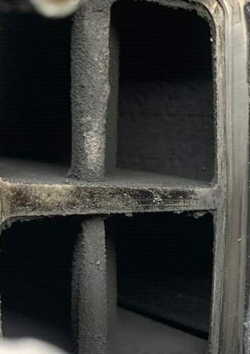

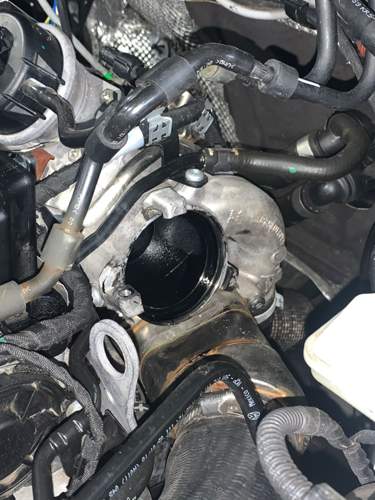

Da habe ich was. darf ich präsentieren? Die offen klemmende ND AGR und dadurch verstopfter LLK. Siehe Bilder. Der Ladedruck vor dem LLK war super. Genau im soll. dahinter fast nicht vorhanden, aber dahinter wird er ja nicht gemessen.
ob das Update drauf war oder nicht, kann ich nicht sagen. Das gabs schon 2 mal in derselben Werkstatt in '22. DPF war vorhanden und ok.
Ansonsten ist die unauffällig. ja. ich will sagen passieren kann immer was.
Oha, d.h. der Motor ist zig km mit klemmendem ND-AGR Ventil gefahren und die wenigen Partikel haben über die Zeit den LLK zugesetzt?
Am AGR-Ventil wird eigentlich auch der Ist-Wert der Stellung ausgelesen, gibt es eine Erklärung, wieso der Motor nicht gleich in den Notlauf ging?
Ja viele km auf jeden Fall. Sonst wäre das ganze Netz nicht komplett schwarz. Das Auto hatte erst 110-120tkm.
Notlauf... Gute Frage. Ich bin mit dem auch gefahren aber da kam keine Meldung. Auch nichts in VCDS zu sehen. Das einzige was auffällig war, war die schwindende Leistung und abrupte Gaswegnahme bei höherer Drehzahl durch zu hohe Abgastemperatur. Der ist immer richtig schnell ins Limit gelaufen. Lambdawert hätte eigentlich sehr schlecht sein sollen. War aber nicht so extrem. Meist bei 1,1 mit Vollgas. Das ist ja noch ok. Er hatte noch ein Tuning drauf. Der war vorher auch in 2 anderen Werkstätten und man weiß ja nie was dort alles gemacht wurde. evtl hat jemand das AGR Ventil neu angelernt mit der leicht offenen Position auf 0, da es eine Fehlermeldung gab. Kann man nicht mehr sagen.
