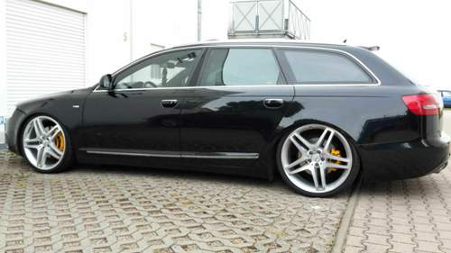

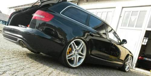

So ich hab es nun auch mal gemacht.
Sind AMG Felgen in 9x21 ET 53 mit 255/30/20

Wie hast du das mit der Tachoabweichung gemacht?
21 Zöller sind schön aber keine Benz Felgen🙁
@vr6tommy250 schrieb am 22. Juni 2015 um 15:25:00 Uhr:
bisher garnichts. mal mit nem portablen navi gefahren und tacho geht jetzt genau! dadurch das ein tacho von werk immer etwas voreilt, geht sich das aus mit dem größeren umfang.
@Ibomu schrieb am 22. Juni 2015 um 15:26:06 Uhr:
für mich kam nichts anderes in frage, da die hohe einpresstiefen haben. weis nicht wie andere hier immer niedrige et's fahren können. hatte vorher andere benz felgen in 21 probiert. hinten et48, da lag der reifen außen am kotflügel an und vorn et60 mit 5er platten, da lag der reifen innen am achsschenkel, oder was das ist, an. jetzt mit et53 passts vorn und hinten knapp, aber passt.
Das ist wiederum ein gutes Argument😁 sieht trotzdem Top aus!
der Stern muss runter....
und mir persönlich gefällt es nicht, wenn der Gummi oben verschwindet
