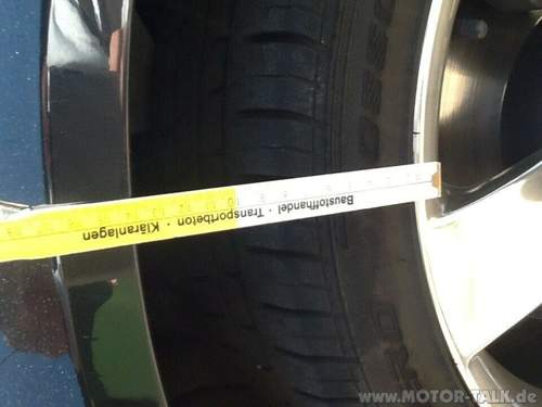

Ich habe 18 Zoll auf Serie aber am Avant . Sollte dich das Interessieren schicke ich Bilder rüber. Sieht beim Avant noch im machbaren aus .Tieferlegen geht nicht da ich das Auto mit einem Autokran aufs Schiff nehme. 3 Finger bekomme ich dazwischen hab ja auch dünne ,denke das es 6 cm sind zwischen Karossenkante und Reifen.

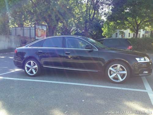

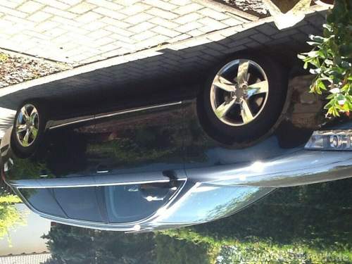

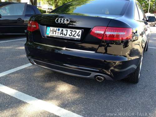

ich fahre die reifen und auch die felgen in dieser größe (8x18 mit et 40).
waren damals nur für den allroad bestimmt.
mit abnahme beim tüv in zusammenarbeit mit dem freundlichen gings aber auch bei mir.
fahre eine limousine.
ein paar bilder gibt's im profil noch.
fahrwerk ist das normale.
Reifengroessesommer
@ M0D0
Danke! Das gibt schon mal einen kleinen Eindruck. Ich glaube, die Farbe stimmt mit meinem Auto schon mal überein ;o) (nordlichtblau perleffekt?)
