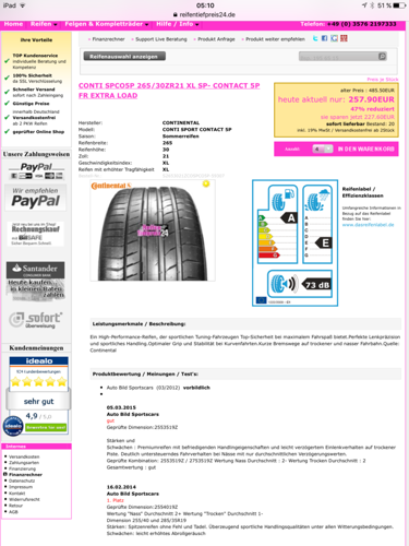

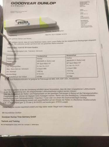

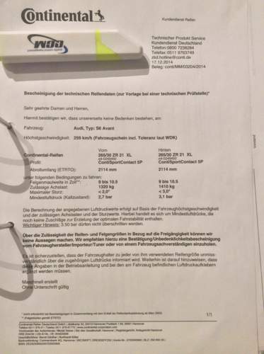

@B2nerd: nimm die aus dem Bild. Verkäufer mal egal (wobei der Preis echt ok ist - nein, mir ist egal wo du kaufst, aber das hatte ich nunmal auf die Schnelle im Internet gefunden!) und hole dir dazu eine Freigabe vom Hersteller. Auf den Reifen steht tatsächlich gar nicht 97Y drauf, sondern du hast für den TÜV dann nur die Reifenfreigabe - in diesem Fall von Conti. Siehe zweites oder drittes Bild. Man beachte hierbei auch immer den vorgegebenen Luftdruck!
@Schafi100 Du schreibst immer von 97er Traglast. Meinst du nicht eher 96er Traglast?
Die Conti Sportcontact 5P in 265/30/ZR21 XL haben laut Auskunft von Continental 710kg pro Rad, also 1420kg pro Achse, was einem 96er LI entspricht.

Ich habe eine Freigabe vom Hersteller der Reifen und das ist glaube ich der sicherste Weg.
