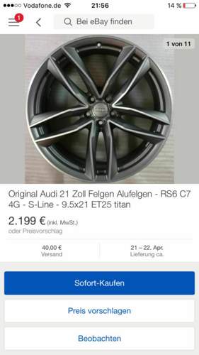

kann mir jemand sagen, ob diese Felgen (siehe Bild) auf den S6 passen? Ich bin mir unschlüssig ob 20 oder 21"... Danke 🙂
Img-mt-5723873972615389335-image
Passt nicht
Die passen definitiv drauf. Sogar die 21 Zoll. Hat mein Bruder auf seinem erst machen lassen. Haben das zeitgleich mit meinen 21 Zoll RS6 Felgen gemacht.

Stehen aber bescheiden raus...

Gibt schlimmeres, wie oben schon gesagt Geschmäcker sind verschieden und so lange es mehr sportlich als prollig ist, ist alles in Ordnung.
Passen laut Gesetz nicht: ( Felgen /Reifen müssen 50 Grad nach vorn und 30 Grad nach hinten komplett abgedeckt sein)
Auch wenn dir das einer einträgt , kann man diese Eintragung schnell wieder austragen bzw. im schlimmsten Fall das Fahrzeug stilllegen.
Ich glaube das stimmt nicht ganz - der TÜV-Prüfer hat es mir fast gleich erklärt, jedoch muss nur - laut seiner Aussage - die Lauffläche entsprechend abgedeckt sein. Ich kann es morgen nochmal genau in Erfahrung bringen, denn ich habe morgen nochmal einen Termin beim TÜV zum Distanzscheiben eintragen.
Soweit ich weiß, entscheiden TÜV-Prüfer mal nach der (alten) deutschen Norm ("nur" Laufflächenabdeckung) und mal nach der gültigen EU-Vorgabe = Radabdeckung. Gesetzestexte dazu kann sich jeder selbst ergoogeln. Wieder einmal so eine juristische Grauzone.
