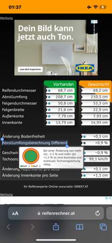

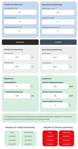

danke für die Info aber laut Reifenrechner bin ich in der Toleranz mit +0,9 % .
Justierung hat sich damit erledigt denke ich mal …
Bild füge ich bei …
Lasst doch mal die Reifentoleranz weg. Die zulässigen Reifengrößen stehen in der ABE, und da gibt es keine weiteren Auflagen zum Abrollumfang.

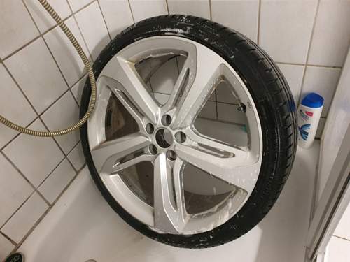

Hi zusammen,
Im Fahrzeugschein von meinem Competition stehen Blade 21 mit ET 35 und 275/30 eingetragen - Waren ab Werk bestellt gemäß Steckbrief von Audi.
Gestern die Blade vom Wagen abgeschraubt und sehe ET 46 und dann der Reifen 265/30 ??
Etwas verarscht hier.
Eigentlich will ich die Felgen abgeben weil sie viele Bordsteinschäden haben und ich für den Sommer andere geplant habe aber... sind den überhaupt ET46 eintragbar?
Sollten die doch bleiben. Wo wurde denn ET46 verbaut überhaupt?
Oder hat die Zulassungsstelle einen Fehler gemacht im Schein...

Das musst mit dem Gutachten, welches der Zulassungsstelle zur Eintragung vorgelegt wurde abgleichen.
Das Reifengröße und ET falsch abgeschrieben wurden,halte ich fast für ausgeschlossen. Insbesondere da seit einigen Jahren die Gutachten abgerufen werden können und somit Schreibfehler durch die Zulassungsstelle ausgeschlossen sind.
Denke eher da hat der Vorbesitzer dann eher Quick and Dirty den Felgensatz auf den 21" eines "Standard" A6 gewechselt!?!?
Mechanisch passen tut das, nur die ET46 mit dem schmälern Reifen steht im Radkappen deutlich mehr drinnen als die ET35 mit 275er.
Wenn du vor hast ohnehin Felgen zu wechseln dann such einen ET35 Satz mit passenden Gummi, wenn dir die dein CoC schon so freigibt...
