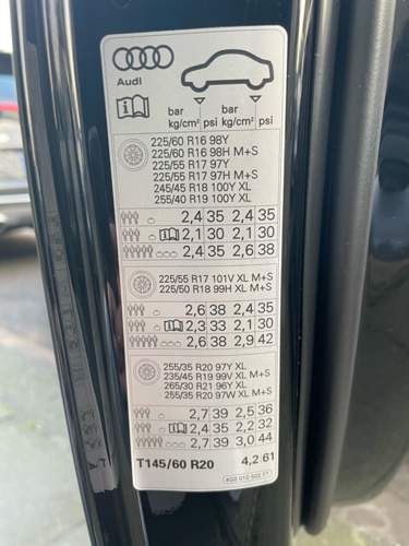

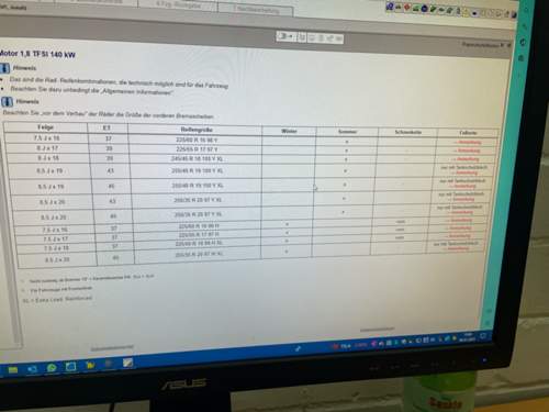

Hallo Leute , könnt ihr mir bitte sagen , warum ich bei meinem A6 4G mit dem 1.8 TFSI Motor laut Audi nicht den 21 Zoll fahren darf ? an der Fahrertür steht auf dem Etikett was vom 21 Zoll mit 265/30/21 Bereifung , in den COC Papieren steht da kein 21 Zoll ,war beim Freundlichen und hab da auch nachgefragt und auch im System bei Audi ist es auch nicht hinterlegt mit dem 21 Zoll .

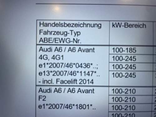

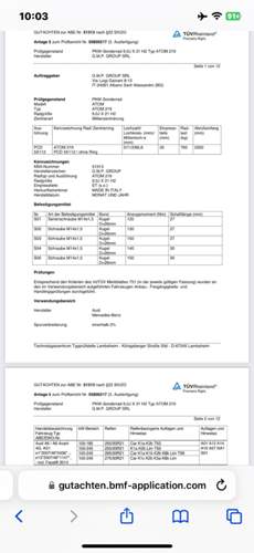

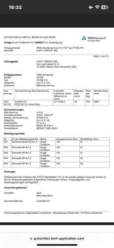

Wenn ich auf Zubehör Felgen gehe wie z.B von der Firma GMP Modell Atom , da ist es laut Gutachten mit aufgeführt mit dem 21 Zoll , darf ich die jetzt fahren oder nicht , Bilder füge ich bei …
.jpg
Wenn Dein Auto im Gutachten der Felgen aufgeführt ist, darfst Sie unter Einhaltung der entsprechenden Auflagen fahren
@windelexpress schrieb am 7. Januar 2023 um 16:13:39 Uhr:
im Gutachten steht explizit mein Motor nicht drin , steht nur A6 4G incl.Facelift
In der ersten Spalte steht die eg-tg
Wenn Deine nicht dabei ist, dann passen die Felgen nicht

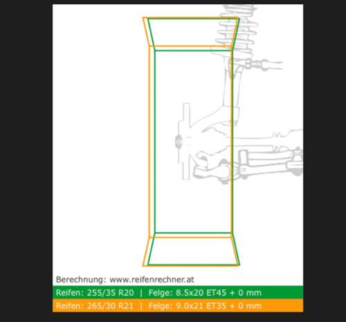

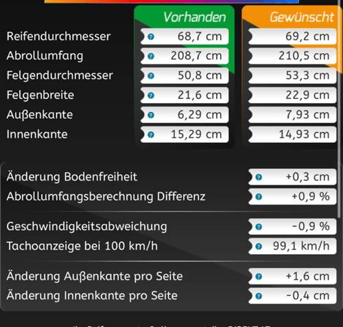

Schraub drauf, lass abnehmen und dann eintragen. Als Auflage steht bestimmt A01 drin…und Tacho wirst angleichen lassen müssen. War bei einem Kollegen so. Der hatte 17 Zöller mit komischer Gummigröße ab Werk. Da stimmt dann der Abrollumfang nicht mehr.
@Ender42
Wo ist das Problem? Der kw-Bereich ist doch ausreichend abgedeckt, passt auch auf deinen Motor.
Vergiss das interne Papier von Audi.

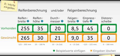

Tacho-Justierung kannst du dir mittels Reifenrechner im Netz selbst ausrechnen.
Nimmt man 255/40 19 8,5x19 ET 45 als Vergleich, so braucht es bei 255/30 21 9x21 ET35 keine Tachojustierung. 😉
@windelexpress schrieb am 7. Januar 2023 um 16:18:26 Uhr:
wo steht das denn mit dem eg / tg ?
@Polmaster schrieb am 7. Januar 2023 um 16:27:34 Uhr:
@Ender42
hab vom Werk die 8,5x20 ET 43 ausgeliefert bekommen …
Macht nix.
Hab‘s gerade im Netz ausgerechnet ..
Muss ich jetzt das Tacho Justieren wie erwähnt oder nicht ?
Bilder füge ich bei
Rechenfehler. 255/40 20
@Ender42 schrieb am 7. Januar 2023 um 16:34:16 Uhr:
e1*2007/46*0436*...
e13*2007/46*1147*...
e1*2007/46*1801*....
In Deiner ZB Feld K oder im COC auf Seite 1
i.V.m. dem KW Bereich

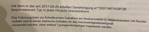

@windelexpress schrieb am 7. Januar 2023 um 17:01:25 Uhr:
e1*2007/46*0436*...
bei mir fehlt am Ende die 29
oder ist das uninteressant?
Bilder füge ich wie immer bei …
Im Gutachten steht
e1*2007/46*0436*..
In Deinem Zettel steht
e1*2007/46*0436*29
Die „..“ bedeuten: egal, welche Ziffer. Auf Deutsch: Dein Auto ist mit dem Gutachten für diese Felgen freigegeben.
Auflagen musst Du natürlich checken.
