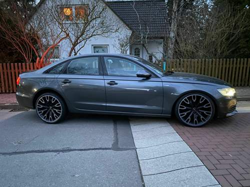

@x-Vectra-x schrieb am 18. März 2021 um 21:00:39 Uhr:
Sieht gut aus. Was für genaue Daten haben die Felgen/Reifen jetzt? Vorne hinten gleich? Ist es bei ET31 geblieben, oder war das doch ein Fehler?
An der Bremse vorne irgendwas angepasst?
Nein nichts angepasst.
Felgen drauf und passt.
Rundum ET31 9,5 x 21
Es wurde am Auto nichts verändert.

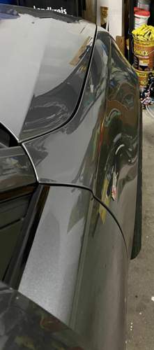

Vorne die Felge ist halt nicht Concave sonst passt die nicht.
Das Fahrwerk ist halt noch ein Tick zu hoch aber sonst gefällt mir das richtig gut.
Aber anders rum das Ding muss fahrbar bleiben.
Ok. Sind die Reifen 255 oder 265? Und du sagst, dass rundum die selbe Größe drauf ist, aber vorne nicht konkav. Dann ist es ja doch nicht die selbe wie hinten.
Jetzt muss ich mir überlegen, ob ich es doch versuche oder nicht 🙂
@x-Vectra-x schrieb am 18. März 2021 um 21:28:00 Uhr:
Selbe Größe rundum.
Vorne DEEP
Hinten CONCAVER
Aber die selbe große und selbe ET
Reifen sind 265 breit
Jau danke dir, habs jetzt auch gesehen. Heißt Deep Concave und Performance Concave.
Wahrscheinlich war das Gutachten dann von den Felgen für hinten. Deswegen stand in den Auflagen, dass es nicht auf die große Bremse passt.

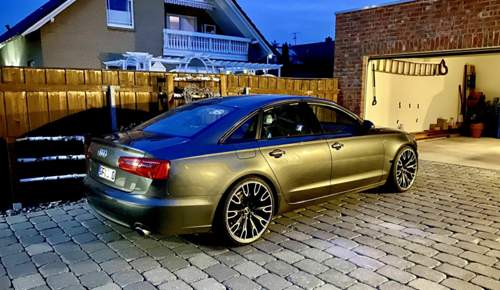

@cemaslan1 schrieb am 18. März 2021 um 20:58:06 Uhr:
Bei Fragen zum Tuner bitte PN
der zieht sich aber gut für einen 265er
Sieht auf jeden Fall top aus, etwas tiefer und es wäre perfekt.
