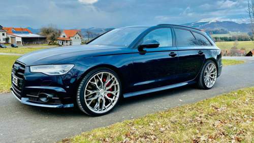

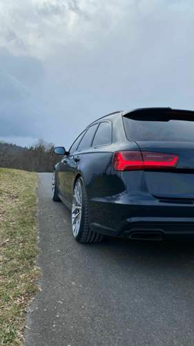

Servus Leute, wollte euch mein Baby vorstellen. Habe mich für die PEAKs entschieden und bereue es keinen Moment. Sieht in Natura viel krasser aus als es auf den Bildern ist.
Servus Leute, war heute beim örtlichen GTÜ Prüfer für die Eintragung der Räder. Hat alles Problemlos geklappt!

Ich kann euch sagen die Felgen passen wie angegossen.
Und der TÜV hat auch eingetragen. Ohne Probleme.
