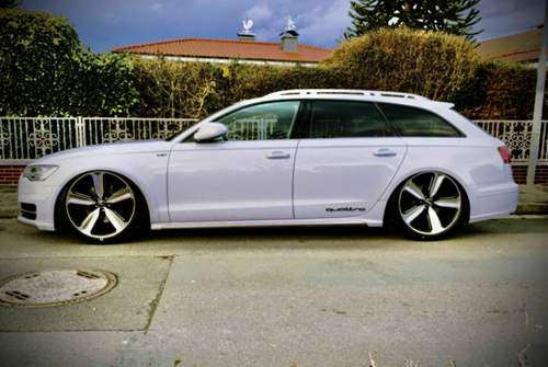

Servus Leute, wollte euch mein Baby vorstellen. Habe mich für die PEAKs entschieden und bereue es keinen Moment. Sieht in Natura viel krasser aus als es auf den Bildern ist.
@Auronis schrieb am 15. März 2021 um 17:26:39 Uhr:
A6 Allroad PEAK
