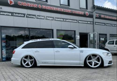

@Auronis schrieb am 15. März 2021 um 17:27:53 Uhr:
@Auronis schrieb am 15. März 2021 um 17:26:39 Uhr:
Servus Leute, wollte euch mein Baby vorstellen. Habe mich für die PEAKs entschieden und bereue es keinen Moment. Sieht in Natura viel krasser aus als es auf den Bildern ist.
kommt fett, grade auf nem allroad ;)
@B2nerd schrieb am 15. März 2021 um 18:42:11 Uhr:
UND - es sieht mir nach dem Allroad! aus....der hat andere Freigängigkeiten im Radkasten als der Avant...
EDIT: Ach so und Motorvariante bzw. Bremssattelgröße wäre gut zu wissen ....nicht für mich aber für andere möglicherweise, die hier concave Felgen am Competition montieren möchten...
der hat genauso viel platz, wie der nromale a6. das plastik ist nur aufgeklebt. und wie schon geschrieben wurde: wenn man es genau nimmt, hat der allroad sogar weniger platz, da er durch die plastikverkleidung noch seine nach innen gehende kannte hat, die dann oftmals stört und bearbeitet/weggeschnitten werden muss um genügend platz zu haben...

okay, ich habe das Gefühl, dass wie aneinander vorbei reden. Ich habe gesagt es "passt" an der HA (da geht fast "alles". Vorne habe ich 9x21et28 das entspricht in etwa einer 9,5x21et36 - du willst aber glaube ich rundum 9,5x21et31 verbauen und die werden an der VA überstehen. Deshalb rede ich immer davon, dass es NICHT passt, jedenfalls denke ich das zumindest nicht ohne Karosseriearbeiten oder Änderungen an der Achsgeometrie. Aber du bist ja bald dran und postest fleißig Bilder...ich bin gespannt ;-)
