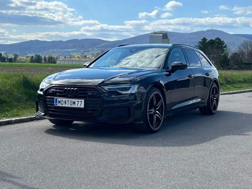

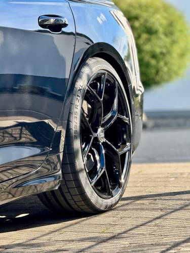

Neue Sommerschuhe sind montiert.
ABT FR
Welche Grösse haben die? Das sieht so aus, als wenn die noch sehr im Radkasten stehen.
Das wirkt nur so. Sind 9,5x21 ET:38 mit 255-35-21, stehen ziemlich bündig.
Ehrlich gesagt habe ich auch gedacht das sie kleiner sind.
Puhhh wirkt deutlich anders.

@Passat_V6 schrieb am 20. April 2025 um 14:00:17 Uhr:
Ich fahre die mit 275/ 30 ZR21 98Y.
@Milfrider schrieb am 20. April 2025 um 14:33:15 Uhr:
Habe 8,5 20 ET 43 mit 20 mm Spurplatten und meiner steht bündig.
Du hast ja duch den Zoll mehr ja schon 25 mm plus 5 ET.
Die Felge wandert aber nicht den ganzen Zoll raus, sondern nur die Hälfte, die andere wandert natürlich hinein.
8,5x20 ET:23 wie du sie hast stehen eben 20mm weiter raus als Serie
9,5,21 ET:38 stehen ca 17-18mm weiter raus als Serie

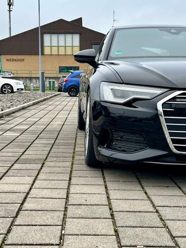

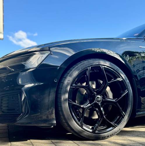

Guten Morgen zusammen,
gestern wurden jetzt endlich meine GMP Ultrivity in 9x21 ET 30 mit 255/35/21 (Sportfahwerk) montiert. Mir persönlich gefällt das Mega.
Heut Mittag stell ich das mal dem TÜV vor.
Bild #211489238
Bild #211489241
Bild #211489244
So mein Besuch bei Dekra hat stattgefunden, Felgen und Reifen wurden ohne Probleme eingetragen. Keinerlei Bedenken seitens Dekra.
Falls jemand bezüglich Fahrkomfort noch Bedenken hat, es ist ein sportliches aber immer noch komfortables Fahrverhalten vorhanden.
Bin vollauf zufrieden
