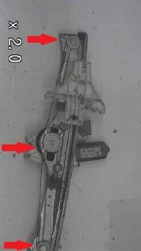

Ich habe bei mir die Seitenverkleidung abgenommen, bis ich ins innere der Tür schauen konnte. Dort habe ich die Führungsschiene wo das Fenster hoch und runter läuft, ordentlich mit WD40 eingesprüht. Hat aber nichts gebracht. Dann habe ich noch die Rollen wo das Drahtseil durchläuft damit das Fenster hoch und runter fährt während dem hoch und runter fahren des Fensters ordentlich eingesprüht. Eine Umlenkrolle befindet sich oben und eine unten.Danach lief alles Geräuschlos. Viel Glück

Die Führungsschienen haben ich auch schon reichlich gefettet aber die 2 Seilrollen sind mir dabei nicht "ins Auge gesprungen" . Aber genau so hört es sich an. Werde das gleich heutet Nachmittag checken und bich auch fast sicher, dass das die Ursache sein wird.

Mit Deinem Hinweis auf die oberen und unteren Seilrollen konnte ich das Problem der quietschenden Fensterheber endlich lösen. Wie hatten heute 27° und die Fenster fuhren aus und ab ohne den geringsten Ton.

Die Position der beiden quietschenden Seilrollen ertastest Du am besten, in dem Du den Drahtseilen links und rechts folgst. Ich habe diese ehrlich gesagt beim ersten Zerlegen gar nicht gefunden.
Diese beiden Rollen habe ich mit WD40 Spray ordentlich eingewaschelt und auch die beiden Seile soweit sie zugänglich waren.
