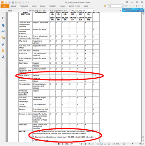

Dieser Bericht ist sehr hilfreich + dort wird auf die Notwendigkeit eines Gabelölwechsels alle zwei Jahre, bzw. spätestens 20.000Km hingewiesen...!
http://m.motorradonline.de/lexikon/gabeloel-wechseln/41392
Danke. Aber wieso weiss Moco das nicht?
Na okay, noch ein Punkt auf meiner Liste - meine Kiste ist schon 5. Allerdings kaum gefahren.

gabelölwechsel ist doch eigentlich alle 16.000km...außer bei springer 😁
Nö, nicht in meinem Heft... Das erste ist mein Owners Manual, das zweite ist das Service Manual.
Screenshot-2016-06-09-11-04-31
Screenshot-2016-06-09-11-08-58

Um die Verfärbung des Gabelöles in Richtung schwarz/anthrazit-metallisch auch ohne Verbrennungsprozess verstehen zu können, muss man sich nur vor Augen halten, was da aufeinander reibt.
Im oberen Bereich des Tauchrohres ist das ein Bleibronze Lagerring auf dem Stahl des Standrohres, der erzeugt wenig Abrieb und trägt kaum zur Verfärbung des Gabelöles bei. Im unteren Bereich reibt aber ein gleichartiger Lagerring auf dem relativ weichen Aluminium des Tauchrohres, und das ist das, was metallischen Abrieb vervorruft und damit die Verfärbung des Öles. Bei Gabeln ohne Abdeckung des Gleitbereiches der Gabeldichtringe (Dyna, Sportster) wird zusätzl. noch Wasser in dasTauchrohr eintreten, das gibt dann eine nette Emulsion, die unschön aussieht. Zumindest bei genannten Modellen würde ich auch nicht 50000mls warten, um den ersten Ölwechsel durchzuführen, allein im Interesse der Gabellebensdauer.
Warum "die Moco das nicht weiß?"
Ganz einfach, weil kaum ein Ami den Mopeds das zumutet, was wir ihnen zumuten. Da bläst niemand mit 180km/h stundenlang über die Bahn, da heizt niemand mit voller Beladung durch sowas wie die Alpen und beschwert sich dann über die überaus komfortablen, uns viel zu weichen Federn vorn (meinen ersten heftigen Adrenalinstoß mit der damals neuen Fatbob hatte ich 2008 in I, auf der SP3 bei Brentonico, vom Monte Baldo abwärts Richtung Rovereto, wo die Gabel beim heftigen 😉 Anbremsen vor einer Spitzkehre auf Block ging und das Vorderrad nur noch quiekend von Buckel zu Buckel hüpfte und mir beinahe die Straße ausging. War Tage vorher, auf dem Börderring, glatt wie ein Kinderpopo, überhaupt kein Thema gewesen).
Also einfach amerikanisch lässig fahren, dann reichen die 80000km Ölwechsel, ebenso wie die weichen Federn.
