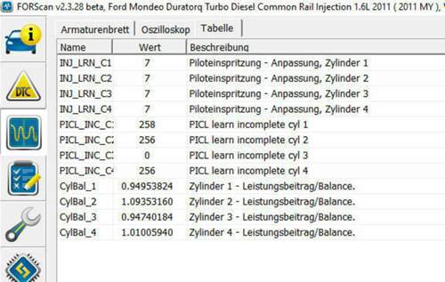

Ach ja: Diese learn_incomplete-Werte (siehe Screenshot) sind von 0 ausgehend hochgegangen, nachdem die Anlernwerte bei 7 waren.
Ist das ein Problem?

@Richard79 schrieb am 26. Januar 2020 um 10:43:37 Uhr:
Den PID Wert PIC learn_inc kenne ich so nicht,wird im IDS Datalogger nicht angezeigt.
Anlernvorgang ist so: 3.Gang, beschleunigen,von 1500u/min auf 3000u/min, Gaspedal loslassen,schieben lassen,dann wieder Gaspedal bei 1500 U/min betätigen, das so lange machen bis Wert 7 erreicht ist.
Dabei Bremspedal oder sonstiges nicht betätigen,nur das Gaspedal drücken und loslassen.
Feinkalibrierung erfolgt dann beim normalen Fahren.

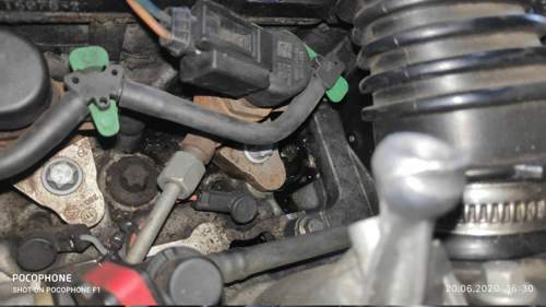

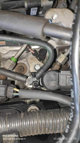

Hallo zus.,
wollte den Richard79 fragen, wie es ausgegangen ist?
Ich denke, ich habe Probleme mit den Injektoren.
Der Ford Grand C-Max, 1,6TDCI, 115PS von 2011 hat extremen Leistungsverlust, so als würden nur 2 Zylinder arbeiten.
Mit Forscan(musste mich einlesen und das nötige Hardware beschaffen) bekomme ich 6-7 Fehler..
Sind es bei mir vielleicht die Einspritzdüsen defekt?
Kann mir jemand vielleicht ein paar Tips geben bitte.
Hier ein Video, heute aufgenommen: https://youtu.be/JCkU79TZbJs

Stecker auf allen Düsen auf festen Sitz kontrollieren, ansonsten:
Die Einspritzdüse vom 1.Zylinder ist defekt,erneuern. Aber zuerst bitte ermitteln wo der 1.Zylinder ist,das ist nie gleich. Mal am Zahnriemen,Mal am Getriebe, hängt vom Motor/Software usw. ab.
Ich schaue immer bei den Düsenkorrekturfaktoren Bildschirm rein,dort schaue ich welcher Korrekturfaktor in welchem Zylinder ist.
Glühkerzen Fehlercode. Mal prüfen ob eine oder mehrere Glühkerzen defekt sind. Kann man einzeln durchmessen gegen Motormasse.
Die neue Einspritzdüse muss richtig programmiert werden. Korrekturfaktor neu eingeben. Reset der erlernten Werte und spezielle Anlernfahrt. Ansonsten kann es passieren das selbst mit einer neuen Düse der Motor immer noch ruckelt,unrund läuft, Leistungsverlust hat.
