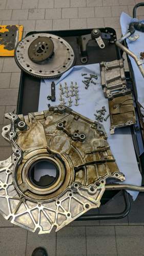

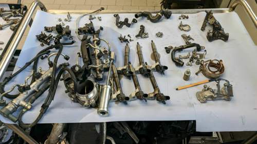

Heute war es soweit.
Die Ketten waren schon recht stramm, ohne Öldruck wohlgemerkt. Für mein Empfinden ist der Spanner für die Nockenwellenkette auch nicht besonders weit ausgefahren.
Bis dahin nichts ungewöhnliches zu erkennen. Auch die Mitarbeiter konnten bisher nichts entdecken.
Die alten Schienen schaue ich mir spätestens bei der Abholung an.
Ich lasse mal die Bilder für sich sprechen, ein Wahnsinn...
Kleinteile
Abgaskrümmer
Kettendeckel und Mitnehmerscheibe
+7
Vielen Dank für die Fotos. Das ist ja interessant. Von einer zu strammen Kette haben wir bisher hier noch nichts gelesen. Wie kann so etwas passieren? Das ist ja dann ab Werk schon so eingebaut worden?
Und Kette zu stramm bei wenig ausgefahrenem Spanner bedeutet dann ja eher Kette zu kurz als zu lang? Das würde erklären, warum das Ch-Ch Geräusch im warmen Zustand abnimmt, wenn sich die Kette ausdehnt? Sehr dubios.
Mal schauen was der Meister noch findet.
@Arni 1984 Hast Du sowas schon mal gesehen?
Er hat nix von „zu stramm“ geschrieben, sondern nur, dass die Kette so anliegt wie sie soll, nämlich ohne Spiel... Im übrigen war bei mir damals auch nix am Kettentrieb zu finden, das CHCH war mit der neuen Kette aber trotzdem weg...
Themenstarteram 5. Oktober 2020 um 17:06
Exakt, nicht zu stramm, sondern für mein Gefühl vernünftig stramm und nicht zu lose. Wenn man bedenkt, dass im Betrieb noch der Öldruck auf den Spanner wirkt, dann würde ich sagen, dass das Geräusch erstmal nicht durch zu wenig Spannung ausgelöst wird. Es sei denn der Spanner spannt unter Öldruck nicht genug. Aber das ist Rätselraten.
Und wenig ausgefahrener Spanner bedeutet, dass die Kette sich nicht wesentlich gelängt hat im Vergleich zum Neuzustand.
Übrigens hat sich der Teilenummerindex des Spanners seit 2017 nochmal geändert. Verbaut ist wie auf den Bildern zu sehen Index AM. Verbaut laut KVA wird Index AP.
N’Abend und erstmal danke für die vielen interessanten Fotos, meiner sah vor dem Motorschaden auch so aus :D
Ich nehme mal Bezug auf die Kettenlängung: ich denke, dass eine gelängte / verschlissene Kette nicht zwangsläufig in der Gesamtheit „schlackern“ muss. Jedes einzelne Glied ist demnach minimal und über die Toleranz hinaus gelängt, was dann durch den Kettenspanner nicht mehr vernünftig kompensiert werden kann.
Das ChCh-Geräusch z.B. könnte auch davon kommen, das die Kette im Bereich der Zahnräder zu viel Spiel hat und sich an-/abhebt, obwohl die Kette an sich stramm wirkt.
Ähnlich wie beim Motorrad: eine verschlissene Kette/Ritzel kann man daran erkennen, dass man trotz gespannter Kette, also geringem Durchhang, AM Ritzel (wo sie egtl eng anliegen müsste) prüft, ob Spiel vorliegt. Wenn man zum Beispiel einen kleinen Schraubenzieher bei gespannter Kette zwischen Zahnrad und Kette schiebt, darf sie sich normalerweise nicht bzw. Nur im Bereich einer Toleranz abhebeln/anheben lassen. Ist dieses Spiel zu groß, ist die Kette und/oder das Zahnrad verschlissen, was aber nicht zwangsläufig bedeutet, dass der Durchgang im Bereich außerhalb der Zahnräder nicht durch den Kettenspnner ausgeglichen werden kann.
[url= https://youtu.be/-yDEMVFEWQk][/url]
Kurzum: auch wenn die Kette „stramm“ ist, kann sie verschlissen / gelängt sein.
Drucke auf jedenfall die Daumen, dass nach der Reparatur alles wieder i.O. Ist :)
