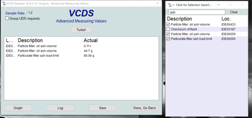

Hast Du ggf. mal den Asche-Ölbeladung auslesen lassen ?Der würde mich bei dem km-Stand interessieren.
Klar hängt dieser Wert auch vom eigenen Fahrprofil ab.
Ja habe ich, Screenshot ist angefuegt. Also demnach waeren nochmal fast 200Mm drin!
Bei meinen 5er Golf war der Grenzwert damals bei 60 g, bei dem empfohlen wurde den DPF zu tauschen.
Das war aber auch nur ein rechnerischer Wert ! Weiß jemand ob der Grenzwert beim Golf 7 noch genauso ist ?
Siehe Screenshot.

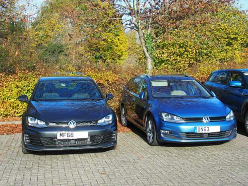

PS: Hier nochmal ein Foto vom alten und neuen 😉
