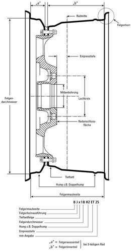

Eine 8,5" Felge ist zwischen den Felgenhörnern 21,6 cm breit. Wenn man dann einen Reifen mit 22,5 cm Auflagefläche montiert, bleiben 9 mm übrig, die den Schutz vor Schrammen übernehmen sollen. Pro Seite also 4,5 mm. Das wird immer schwierig.....
Würde nicht unter 235 gehen bei 8,5er Felgen.
Lieber 245.
Aus optischen-, wie "Bordstein" Gründen

Hast du nicht die dicke der Hörner vergessen, du nimmst ja das innenmaß, rechne da mal grob 10mm pro horn hinzu.
Eine 8,5er Felge ist breiter als ein 225 Reifen und somit sind die Reifen schon leicht gezogen und nicht mehr 100% grade von den Flanken, hängt aber auch vom Reifenhersteller ab.

Da hast Du Recht, die Breite des Felgenhorns muss von den rechnerisch verbleibenden 9 mm natürlich noch abgezogen werden.
Es gibt zudem auch noch Toleranzen. Bei selber Nennbreite fallen die Reifen je nach Modell und Hersteller oft sehr unterschiedlich aus. 235er daher nicht gleich 235er.

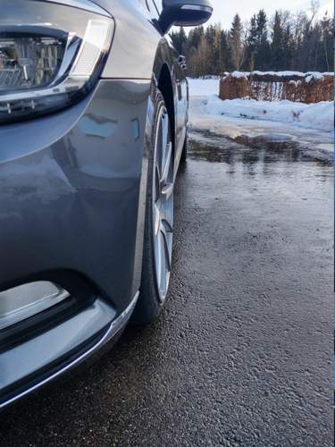

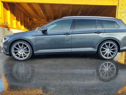

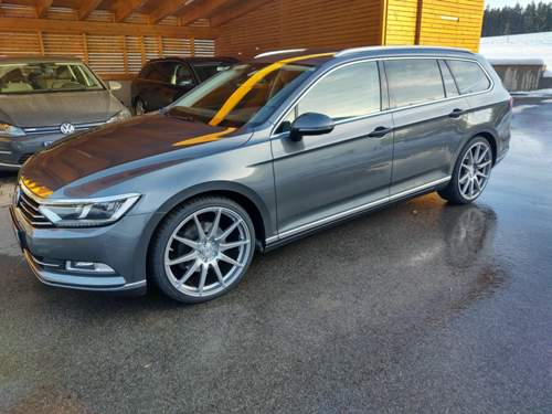

heute mal kurz die Felgen raufgesteckt....
ich vin immer noch erstaunt woe hoch das Auto mit R- Line Fahrwerk ist...
Bez. überstehender Felge.. tja das mauss ich schlucken...
Jetzt überlege ich noch welche Eibach Federn hier passend wären (damit ich die 11cm Bodenfreiheit in AUT halten kann....
Aaach sieht doch top aus :-) finde so stark fällt es am Auto garnicht auf mit den überstehenden Felgen. Gefällt mir
Ich würde es sogar vllt auch so lassen. Schaut gut gleichmäßig aus.
Aber es sieht halt schon bescheiden aus am Asphalt. Fährst ja fast auf der Felge :/
Ich bin auch nicht ganz glücklich damit, werd aber jetzt beim ersten Reifensatz mal damit leben müssen...
Finde es aber interessant wie hier die Meinungen auseinandergehen... Von "ach das merkt man doch gar nicht" bis "du fährst doch auf der Felge rum" ist hier alles dabei 🙂
