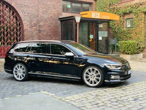

@EriRydel schrieb am 20. August 2016 um 16:08:51 Uhr:
Autec Delano 8.5x20 et42 mit 225 35 20
Ausserdem ta technix gewindefahrwerk
Die Felgen sind ja mal richtig schick, finde aber das Gewindefahrwerk viel zu tief, sieht nicht mehr schön aus wenn das Auto so auf dem Boden hängt.

240/40 kannst du vergessen.... Wahrscheinlich meinst du auch 245/40.
245/35 ist das maximale ohne Tacho angleich.
äh ja sowas in der art. habe da noch nicht in die papiere geschaut. aber gut zu wissen.
dann habe ich zwar nicht so viel in der höhe gewonnen aber besser als meine aktuellen 235/30 ...
war beim einbau nicht dabei aber habe gesagt die sollen stufe 7, also die mitte, nehmen.
Das unterschätzt du total.... Der Unterschied im Durchmesser sind 3cm...also 1,5cm mehr Bodenfreiheit und natürlich 1,5cm die Radhäuser mehr ausgefüllt.
Von 235/30 20 zu 245/35 20
oh krass doch so viel 🙂
na da muss ich mit sicherheit höher schraiben. der tüv hatte ja so schon ein auge zugedrückt. macht nichts. reifen füllen ja mehr aus.

ich war heute bei der DEKRA. Wenn ich auf meine 8,5x20 ET33 235/35R20 Reifen drauf ziehe soll ich angeblich eine Tachoabweichung von -1% haben somit erstmal tachoangleichung..... hat da einer von euch schon Erfahrung gemacht? Ob das wirklich nötig ist?
Das ist doch alles nur Theorie in der der Tacho mit Serienbereifung 100% genau ist.
Wenn der Prüfer sein Handwerk nicht nur in der Theorie sondern auch in der Praxis versteht, dann fährt er mit der Wunschbereifung eine GPS Vergleichsfahrt und sieht ob der Tachowert drunter oder drüber ist.

Hier fahren viele das Eibach-Prokit mit den 20 Zollfelgen. Welchen Abstand Radmitte - Kotflügel hat man mit dem Kit?
Ich habe mit dem Pro Kit ca 34,5 vorne und 35,5 hinten
Okay, Vielen Dank für deine Antwort.
Ich gehe davon aus, dass du dann nur vorn die Radhausschale "hintergeklemmt" hast, oder?
Genau. Ich habe die Schraube rausgemacht und die Plastiklasche hinter die Metalllasche geklemmt

Bei meinem Arteon mit 20" Rosario, Eibach Pro Kit und v/h 12/15mm Spurverbreiterungen mußte ich nichts bearbeiten.
