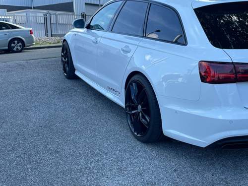

Habe meinem auch ein Upgarde verpasst.
9 x 20 mit ET33 + 15mm Sprurplatten pro Rad. Allerdings ist mit das zu breit, nicht stimmig.
Ich montiere jetzt 10mm Platten pro Rad. Auf den Bilden sind 15mm Platten sind 15mm pro Rad montiert.
Mittlerweile auch mit schwarzen Nabendeckel ;-)

Was sind das für Reifen? Der Stretch ist schon enorm.
255/35/20 Nexen Nfera .. das halbe Zoll mehr macht sich schon deutlich optisch bemerkbar.
Und da schleift nichts? Schon eingetragen? Mein Tüver hat schon bei 9" ET28 gemeint geht ohne Karroseriearbeiten nicht (hat nur das Gutachten angeschaut, Felgen waren noch nicht gekauft.)
Bei dir sind es ja dann ET 18.
Nein passt und da schleift auch nichts, habe schon eine beladene Tour hinter mir. Mein Gutachter sagt gibt sowieso eine 21er Abnahme, weil diese Kombi nicht geprüft ist. Egal die 15er Platten sind wieder runter und warte auf meine 10er Platten, dann sollte es perfekt sitzen ;-)
Na dann schöne Fahrten. Ich bin nächsten Mittwoch dran 9,5" ET33. Mal schauen.. 🙂
Stell dann mal Bilder rein.
9,5...herrje, was für ein Reifen ? Da muss aber mindesten 265 oder 275 drauf
Nee 255 Michelin, die bauen laut meinem Reiffenfuzzi breiter auf.. Bin auch gespannt..
Fotos kommen dann.

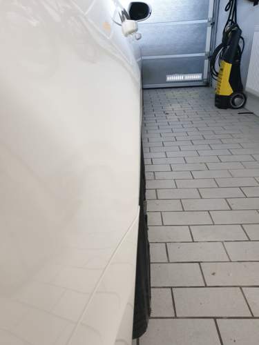

Habe mal eben Bilder gemacht. So schaut es gerade bei mir ohne Platten aus, also die reine 9x20 mit ET33...geht nun mal gar nicht :-)
20220616
20220616
20220616
