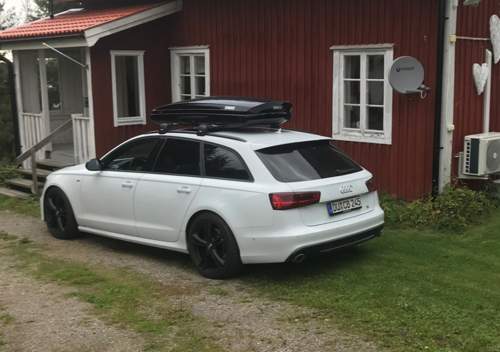

Jetzt mal ein BIld von meinem. S-Line FW mit 20 mm Platten, und Auto ist nicht mehr beladen bis auf den Dachträger und die leere Dachbox.
Bild 1
Das sieht auf jeden Fall tiefer als bei dem Roten aus, aber Bilder können auch täuschen. Auf jeden Fall sieht es gut aus 🙂

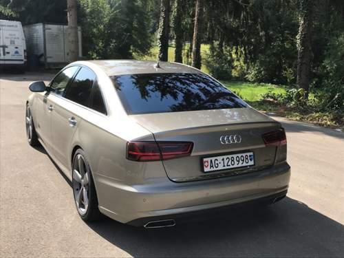

Bei mir sind es 3cm. Ist zwar AAS, die Grundhöhe sollte bei allen 4G gleich sein.
Hab grad nachgeschaut, 7.1 steht 1300 kg, 7.2 steht 1375 kg,heisst also passt bei mir nicht..
@pfrumt :
Sicher, das du hier richtig bist? Hier ging es gerade nicht ums AAS, sondern ob Q3 Felgen auf den 4G passen. Sieht aber gut aus mit den Felgen und 3 cm tiefer 🙂
