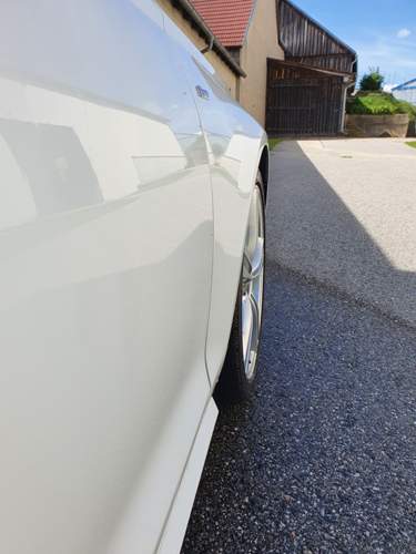

Wohl wahr, die Originale ET der 8,5J20 Felgen ist leider genau so groß oder klein wie bei den 8,5J19 Felgen und die stehen somit beide relativ weit drinnen...
Hier mal Fotos von meinen originalen 20"... Aber mir ist das mittlerweile Wurst hab keine Lust andauernd mit Platten zu hantieren - bin ja keine 20 mehr wos tiefer, breiter, lauter... sein muß ;-)
P.S.: Auch die Originalen (z.B. Blade) in 9J21 ist da keine wirkliche Abhilfe, weil die steht trotz dem 265 Gummi quasi nur weiter innen, kommt also auch (ohne Platten) nicht weiter raus als die 20" (oder 19"😉.

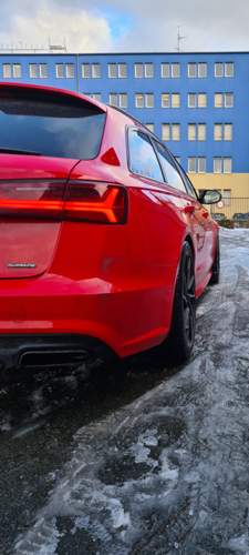

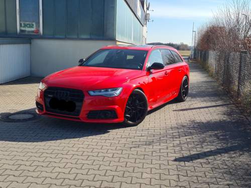

Ich habe bei meinem 8,5x20 et45 (also wie original) mit dem Sline Fahrwerk, glaube 30mm tiefer und pro Rad 20mm Platte. Schließt bündig ab und schleift nix. Nächsten Monat kommt ein Gewinde rein. Mal sehen ob das dann noch so passt oder 15mm/Rad drauf müssen.
Schaut gut aus. Noch bissll runter dann passt das.
Das ist aber niemals 3cm tiefer. 😉

Fahrwerk ist alles Serie.

Bei mir sieht das auch so aus. Original 8,5 x 20, ET45 mit Platten 20 mm und S-line Fahrwerk ( nichts dran gemacht ). Da werde ich auch oft gefragt ob der noch tiefer gelegt ist.
Das S line Fahrwerk ist keine 3cm tiefer. Und das sieht man auch. 😉

S-Line ist doch 3 cm tiefer als Serie. Sportfahrwerk 2 cm.

Der Meinung bin ich auch.
Ja - das sollte so sein (& hatte ich auch vor dem 4G Kauf so recherchiert)...

S line-Sportfahrwerk
dynamischere Fahrwerksabstimmung und Tieferlegung um 10 mm gegenüber Sportfahrwerk bzw. 30 mm gegenüber dem serienmäßigen Dynamikfahrwerk
Hmm, hatte ich irgendwie anders in Erinnerung. Haste mal ne Mark.....äh Link? 😁
Das ist ein Zitat aus der Preisliste des A6 4G vom 01.11.2017 🙂
Ok. Ich glaube es. Aber ganz ehrlich: Der rote 4G sieht nicht wie 3cm tiefer aus. Vielleicht täuschen die Bilder. Ich hatte meinen 4G mit AAS und 17mm codierter Tieferlegung, welche fast gleich tief aussah. Aber, die Blickwinkel können mich auch täuschen.
Mea culpa.
