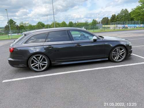

Ja, mir gefallen die Felgen auch sehr gut und die Optik hat mir den Fahrzeugkauf erleichtert. Meine Winterräder (siehe Bild, auch 20"😉 gefallen mit mir zwar auch, aber die Sommerräder gefallen mir deutlich besser 🙂

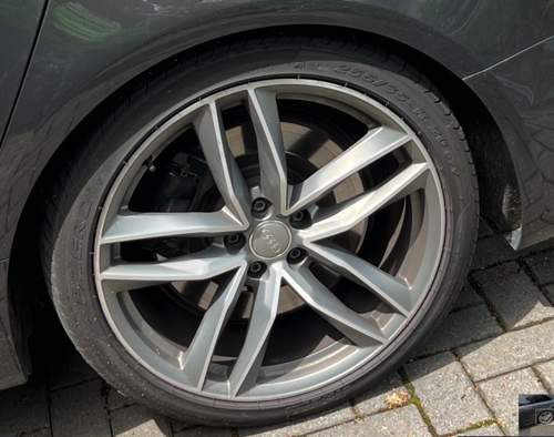

Leider kenne ich die Dimensionen meiner Sommerfelgen nicht, aber wenn ich bei Origina-Felgen.com danach suche finde ich diese hier in 8,5J x 20H2 ET43:
https://www.original-felgen.com/4g9601025n8auk80.html
Bei meinem 4G stehen die recht weit im Radhaus drin, deswegen wollte ich auch 15er oder 20er-Spurplatten benutzen.

Mit 15er Platten bist Du auf der sciheren Seite. 18er würden rechnerisch passen, aber da kann es bei sehr breit bauenden Reifen vorne an der Schraube oben mittig kratzen. Habe ich so bei meinen Winterfelgen. Ich fahre im Winter 8,5x20 ET45 mit 255er Reifen. mit 20er Platten.
Danke, die Empfehlung mit den 15er-Platten habe ich an andere Stelle auch schon bekommen. Ich werde mich wahrscheinlich darauf festlegen, wenn ich die Spurplatten bestellen muss. Zurzeit sind Pirelli P Zero Reifen in 255/35/20 montiert wie auf dem Bild von original-felgen.com.
Meine Winterfelgen haben die Dimension 8Jx20H2 ET25 und die kommen so schon ganz gut aus dem Radhaus raus.

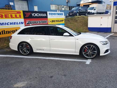

Vom Design her wirds wie auf dem Bild. Gute Alternative zum Bremsstaub.

@pfrumt schrieb am 17. Juni 2022 um 18:42:10 Uhr:
Bei Deinem weißen 4G mag das ja noch gut aussehen, aber für meinen dunkelgrauen wäre mir das zu dunkel.
