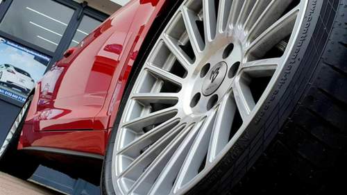

Das sind meine 10,5 x 20:
Das wäre jetzt mit 9x19 ET25 DC konkave Felgen
B4094e66-87c1-4b52-ba91-5b759162d3ae
45bc982c-b736-4d9e-bde8-dca64d02b234
Was ist denn da für eine Reifengröße montiert? 265/30 ?
wohl ehr 255/35
Bei 20 Zoll wird ein 30er Querschnitt verwendet
@John-Do schrieb am 8. März 2021 um 13:28:52 Uhr:
wohl ehr 255/35
Ahh ja klar wahrscheinlich, sind ja 19 Zoll 🙄
die meisten A5/S5 fahren bei 20" die Dimension 265/30 nur die RS Fraktion wählt ehr 275/30-20. Das ist nicht ausschließlich so aber recht gebräuchlich 😉
