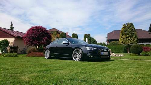

Bild 2 mit silbernem Felgenbett wäre mein Favorit.
Bei dunklem Bett kommt die Tiefe nicht zur Geltung.
Hast Du dich schon für eine Felge entschieden?
Die KV1 gibt es in Anthrazit mit poliertem Stern (siehe User Megflitzer)
Die schwarzen Streifen bei User Josh lassen die Felge auch besser wirken.
@Josh schrieb am 27. April 2017 um 18:30:03 Uhr:
10,5J x 20 ET 33 mit 275/30 rings herum
Von den Bildern her finde ich, dass die Spur hinten verglichen mit meinem ohne RS5 Bremse deutlich breiter wirkt als die 5 mm weniger ET es vermuten lassen. Den 275/30 würde ich eigentlich auch gerne mal testen, aber auf das erneute hin und her mit dem Tüv habe ich auch nicht wirklich Lust 🙁 Der höhere Querschnitt hat schon seine Vorteile, aber ich glaube bei mir müsste dann ebenfalls leicht nachgearbeitet werden 🙁
@Cokefreak schrieb am 28. April 2017 um 10:09:31 Uhr:
Die schwarzen Streifen bei User Josh lassen die Felge auch besser wirken.Noch nicht wirklich :\
Aber MB ist mir zu offen und hat jeder 2. A5
Bild 2 finde ich sexy. 🙂
Bin auch für die Bicolor Optik von Bild 2. Farbton vom Stern passt perfekt, bei der Schüssel bin ich noch unschlüssig. Evtl. Bronze von Bild 3 oder schwarz oder silber wären eine Option.

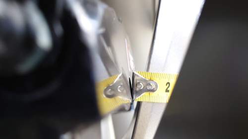

ET35 bei konkaven Felgen wird bei einer RS5 Bremsanlage nicht passen. Ich habe 10,5 und ET30 bei meinen Vossen und eine Freigängikeit von 3 mm am Sattel 😉
@DottoreFranko schrieb am 6. Mai 2022 um 19:46:28 Uhr:
Sowas wollte ich jetzt nicht lesen.🙁
Ich könnte ET33 günstig bekommen - die passen dann wohl eher nicht.
@S4Avant2012 schrieb am 6. Mai 2022 um 19:56:44 Uhr:
In diesem ET Bereich geht es bei der RS5 Bremsanlage gerade Vorne um Millimeter. Wenn Du die Möglichkeit einer "Radanprobe" hast, dann kann man probieren ob die Felge nicht doch passt. Wir hatten damals bei dem Vossenhändler auch probiert und die ET30 passete gerade so. Es hängt aber auch von der Bauform der Speichen ab, wieviel Platz Du letztenendes am Sattel hast.
Blind würde ich die Felge nicht kaufen. Einmal Anprobieren ist ein muss.
Die KV1 haben recht flache Speichen .. könnte mit ET33 u.U. noch passen .. wenn nicht, gehen sie wenigesten ohne Verlust wieder weg.
