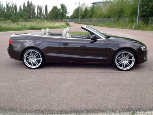

Hier noch ein Bild von meinem mit 20 Zoll A6 felgen und 25er Eibach federn.
Hatte es übersehen, diese felge passt definitiv ohne jegliche nacharbeiten.

Passt problemlos ohne Radkästen zu bearbeiten und Spurplatten.
Habe die auch original von Anfang an drauf.

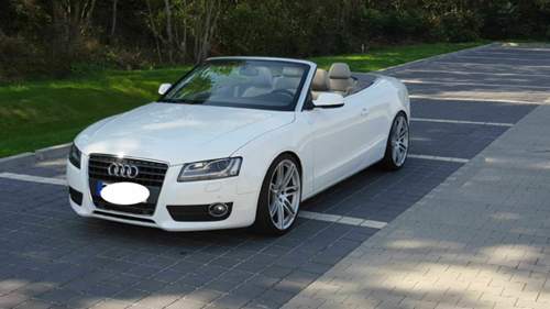

9x20 mit Spurplatten vorne ET20 hinten ET15. - 45 / - 20 tiefer. Muss nix bearbeitet werden.
Hier ein Bild mit Platten 15 vorn und 20 hinten......pro Seite!!
Fahrwerk ca 35mm.......

Sieht lecker aus. Gib auch bitte mal die genauen Maße der Felgen an (Breite und ET), dann weiß man auch die effektive ET am Fahrzeug.
Danke!
Maße sind 9x20 ET 29...!!
Auf 265/30.......
ET9 hinten mit 265er? Keine Chance bei uns das getüvt zu bekommen...

Viel Glück, Du wirst es ohnehin probieren müssen. Bei mir ist es bei 265/30 R20 mit 9.0J x 20 ET14 schon sehr knapp hinten ...
Mein S5 hatte erst die 9x20" ET29 drauf.Habe dann auf die 20"RS5 Rotorfelgen mit ET26 umgerüstet.Vorne mit 12mm Distanzscheiben und hinten mit 20mm jeweils pro Seite.Hinten keine Chance die Kombination so eingetragen zu bekommen.Mein TÜV sagte maximal 12mm pro Seite und so habe ich alles letztendlich eingetragen bekommen und bin echt zufrieden damit.Evt.gehen hinten noch 15mm pro Seite bei einem guten Tag des Prüfers.
