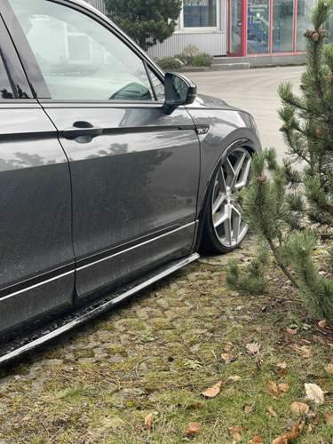

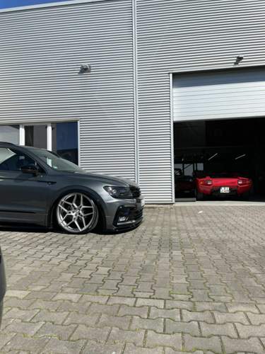

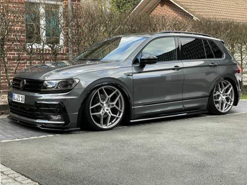

Hey,
von Rohana uber Lachanti bezogen dann ist eintragung machbar!
Waren um die 3000,- mein ich.
Sind 9x22 ET35 mit 245/30 vorn je 5 mm Platten drauf.
lg Chris
Servus Chris
die Spurplatten 5 mm vorn brauchst du die oder willst
Du die zwecks Optik
Danke🙂
Müssen drunter da es sonst innen zu knapp ist.
Am Woxhenende auch schon drauf gemacht bei dem Wetter.
Morgen wird neu Keramikversiegelt 🙂
lg
D390ad46-3325-4713-a8ac-e9a2bc924d25
Bei 21 ern geht es aber ET 35 ohne Platten
Kommt natürlich auch auf die tiefe an.
Muss Platten nur haben da wenn er ganz unten ist sonst innen an den Teller kommen würde.
